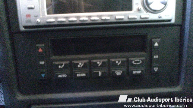

javispa responde a okami de discusión en Audi 80 / 90 / 100 / A6 C4 / 200 / Cabrio / Coupé
Subo la foto. El problema es que era muy grande y se pasaba del peso máximo que admite el servidor del foro. La he reducido y listos. Y a lo que interesa, personalmente es la primera vez que veo esa pantalla del climatizador. Desconozco si salió de serie o es una instalación posterior. Y, lógicamente, también desconozco qué otros vehículos la montaron. A ver si alguien puede arrojar algo de luz. Saludos. -
Pues si no es el que te ha puesto Rómulo y tampoco el que yo te he puesto, entonces ya no sé qué puede ser y la verdad es que es intrigante. Si quieres mándame la foto a javispa@yahoo.com y la la subiré yo. Saludos. -
Hola Okami, por lo que veo debes montar el climatizador antiguo, habitual de los primeros S2 que llegaron a España. Siendo del 93 me parece raro que tu coche montara ese módulo, pero bueno. El caso es que es más raro de encontrar y, tal y como te dijeron, incompatible con el más moderno ya que el control de las trampillas del aire es totalmente distinto, entre otras cosas. ¿Puede ser éste? http://www.ebay.de/itm/Klima-Bedienteil-Audi-80-Limo-Avant-Coupe-Cabrio-S2-/300847525813?pt=DE_Autoteile&hash=item460be8efb5 El vendedor diría que sólo envía a Alemania, pero siempre le puedes consultar. Dudo que en desguaces lo encuentres ya pocos coches en su momento lo montaron, aunque los Audi 100 C3 lo montaron y los Audi 200 también, además de algunos Coupé B3 (lo he visto alguna vez en un modelo 20 válvulas). También, lógicamente, en la mayoría de los S2 3B que llegaron a España. A ver si tienes suerte. Saludos. -

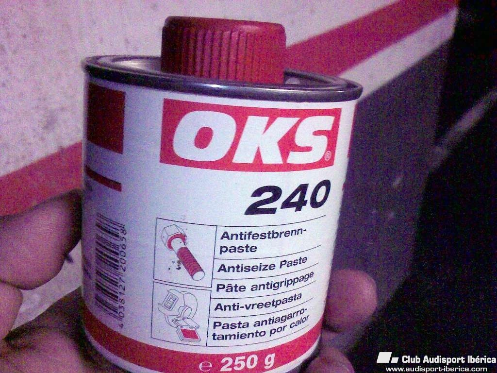

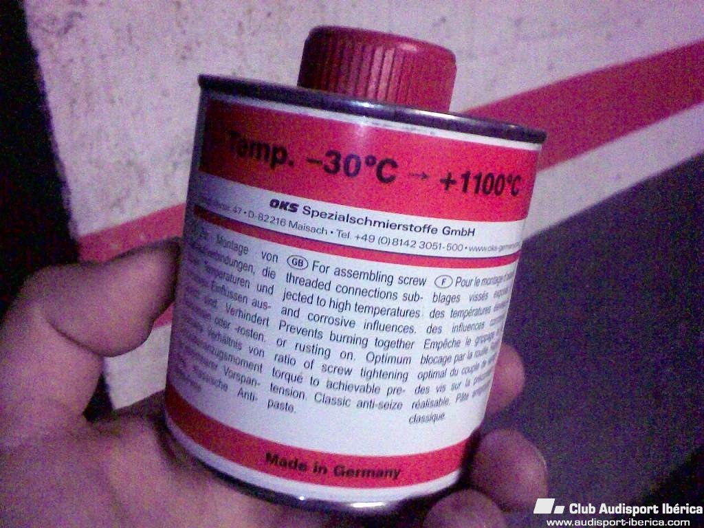

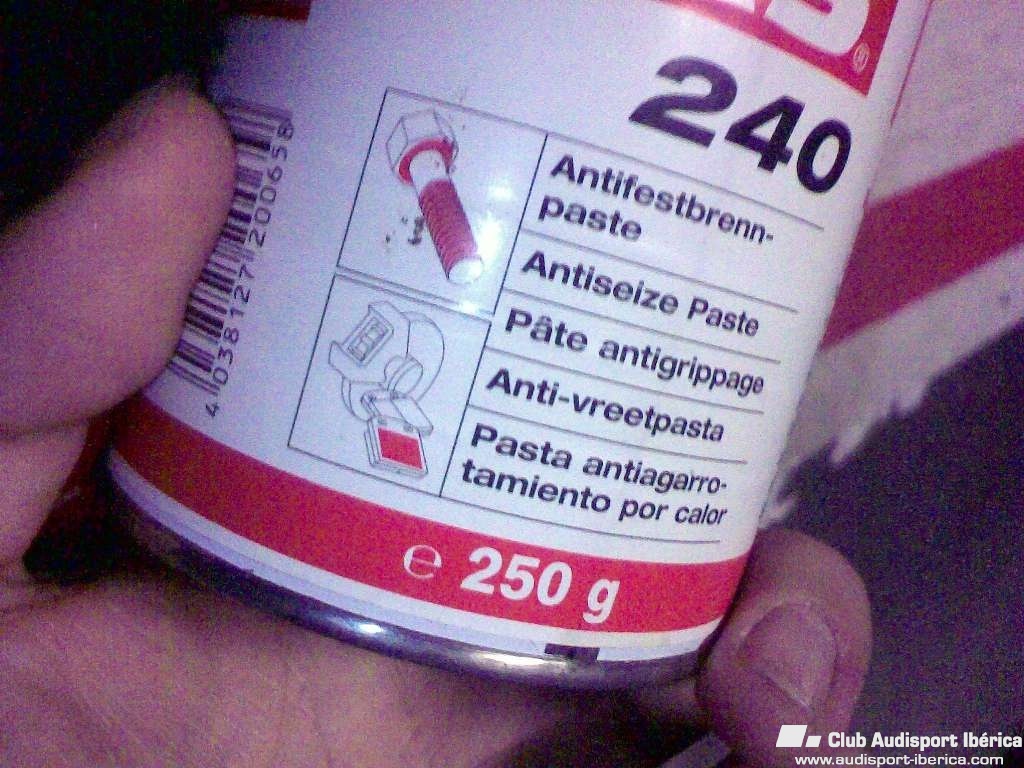

Problema en los frenos Porshe/Brembo
javispa responde a CeLrRaC de discusión en Audi S2 / RS2 / 100 S4 / 100 S6 / V8
Las fotos son de calidad pobre, hechas con el móvil, pero creo que se ve de qué se trata y también la marca del producto. Saludos. -
Carles, al final no sé si has conseguido o no las plaquitas. Lo que puedes mirar a ver es de averiguar si la pieza en cuestión es la misma para las pinzas de RS2 que para las de 996. Ahí imagino que en algún foro de Porsche pueden ayudarte. En caso que fueran iguales, el precio que dice Francgt me parece razonable, teniendo en cuenta el precio de todos los recambios Porsche. Lo que sí he encontrado al final es el bote de adhesivo. Lo tenía por el coche y le he podido tirar unas fotos, para que veáis de qué se trata, en caso de necesitarlo alguno. Saludos. -

Hola Carles, desgraciadamente lo que encontré es el adhesivo. Al comprar mis pinzas, ya venían con pastillas y con las plaquitas de marras. El recambio en Porsche suele ser bastante caro, pero siempre puedes probar. Otra opción es mirar si alguien vende pastillas de segunda mano para esas pinzas y ver si llevan las plaquitas. Cuenta que esas pinzas Porsche son bastante habituales dentro de lo que cabe, ya que además de montarlas el 996 también lo hacía el Boxster S. Saludos. -
Son como dos planchas metálicas con unos tetones que se meten hacia los pistones, ¿no? El problema es que si el tamaño de los pistones son distintos, los de RS2 no te valen. Prueba a ver si en la Porsche las tienen, pero te aviso que son caras. Si no, a ver si como dice Fran, hay alguna pastilla que te lo traiga. Es una put*da, pero una vez cambies pastillas puedes aprovecharlas para las nuevas, eso sí, después de soltarlas y pegarlas convenientemente. Es una historia, ya que hay que usar un adhesivo especial. En Bélgica encontré el producto adecuado en una tienda de recambios, pero no recuerdo donde lo dejé. Cuando lo encuentre ya pondré el nombre o la referencia para quien lo necesite lo pueda buscar. Saludos. -
