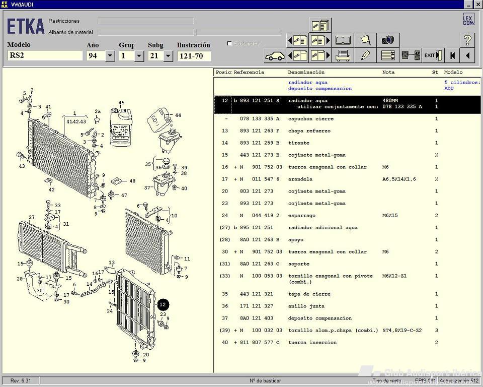

Y ahora adjunto otro pantallazo del ETKA donde se ve la referencia del radiador en el caso del RS2, y donde se especifica que se use conjuntamente con el capuchón. Un saludo. -

Bueno, parece ser que poco a poco le voy sacando el agua clara (y nunca mejor dicho, jeje). Por lo que se refiere a referencias, ABY y RS2 usan el mismo radiador pero en el RS2 se usa conjuntamente con una pieza que resulta ser un capuchón de cierre. En la ilustración no se ve, pero lo lógico es que el capuchón de marras esté en la parte trasera del radiador y tape la toma donde en el ABY empalma el tubo que viene del vaso de expansión. Así que, si finalmente no encuentras el manguito y tampoco te fabricas algo a medida, supongo que podrías pasar sin mayores problemas a la configuración de ABY (y de la mayoría de 5 cilindros) que consiste en usar el manguito 034121063C para empalmar los dos tubos metálicos que están al lado del bloque (vamos, la foto que has puesto antes) y el manguito 857121109B para empalmar el vaso de expansión con el radiador, habiendo quitado antes el capuchón. Vamos, como en la foto que has puesto de la preparación esa donde montan un motor de RS2 en un Audi Quattro. Con el esquema de RS2 el agua que hay en el bloque motor conecta siempre con el vaso de expansión mientras que con la otra configuración sólo lo haría una vez abierto el termostato ya que la conexión se hace vía radiador. Imagino que así, se liberaría antes una posible presión en el circuito vía el vaso, sin tener que esperar a que el termostato abra. Vamos, un efecto parecido al que podrías conseguir haciendo un par de agujeros en el termostato, para que siempre pasara un poco de agua por el radiador, pero sin el efecto contrario que esto tiene (según se quiera ver, yo tampoco le veo mayor problema) y que es que el coche tarda algo más en calentarse. En la práctica desconozco si esto puede tener una gran afectación al funcionamiento del coche, a ver si alguien que controle más la mecánica que yo puede sacar algo en claro. El caso es que Audi hizo esta modificación en el RS2 y sólo en el RS2, igual que la bomba de agua con un diente menos, así que algún motivo debió haber. De todos modos, también es cierto que circulan por ahí sin problemas Audis S2 con más de 500 caballos y con la bomba de agua y configuración de los tubos de serie. Humildemente, si estuviera en tu caso y lo de hacer el manguito a medida fuera a complicarse, pasaría a configuración de ABY y le haría un par de agujeritos al termostato. Bueno, ésto se lo haría igualmente, incluso teniendo el manguito de marras. No dejas de curarte en salud y si el termostato alguna vez se queda clavado y no abre, puede salvarte de pegarle un calentón al motor ya que siempre refrigera algo, aunque poco, y si sucediera lo que digo, la temperatura subiría más despacio y podrías darte cuenta antes de que fuera demasiado tarde. Bueno, adjunto un pantallazo del ETKA donde se ve la referencia del radiador de ABY, sin más. -

Txetxu, según el ETKA, ahí tiene que ir un manguito recto que correspondería a la parte corta de tu manguito. Y luego el manguito que sale de la parte baja del vaso de expansión enpalma en otro sitio, podría ser en la parte baja del radiador, tal y como dice Tolo. Le echaré algún que otro ojo más al ETKA a ver si averiguo algo más, pero por lo visto tampoco puedes fiarte al 100% de las ilustraciones. Lo que sí estaría bien asegurar, vía referencias, es si los radiadores de S2 y de RS2 son distintos. En tal caso, pudiera ser que en el S2 existiera esa toma extra en el radiador para empalmar el manguito del vaso de expansión. Por cierto, ¿has probado de ir a la Porsche a preguntar si pueden conseguirte el manguito? Un saludo. -

La ilustración del ETKA es la misma pero está claro que eso es de ABY o 3B y no ADU ya que el manguito en cuestión que muestra Txetxu es de una pieza y no sale en ninguna de las ilustraciones. Además, la referencia en cuestión sólo sale de RS2. Es curioso que cuando la introduces, te lleva al manguito número 30 pero pone 30/39, como dice Tolo. Vamos, como si en el RS2 fueran unidos en una misma pieza. Yo no acabo de verlo claro. Estaría bien echarle un ojo a los manguitos de un ABY o 3B para ver la configuración que tienen y comparar con un RS2, pero con todo montado se ve más bien poco. De todos modos deduzco que lo que te he puesto de Roose no servirá. Imagino que la mejor opción será hacer algo a medida en la línea que han comentado Ferni y Mr_Quattro, o bien ver si es posible usar la configuración de ABY o 3B sin mayores problemas. Tolo, ¿sería posible que el manguito ese del ADU fuera directo al vaso de expansión desde el bloque, pero en el ABY / 3B el manguito del vaso de expansión fuera al radiador y no al bloque? Es que ahora, sin el coche delante, no lo acabo de ver y en la ilustración no queda claro, o al menos yo no lo veo, a dónde va ese manguito 39. Saludos. -
