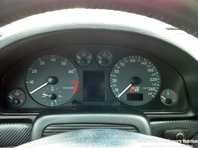

Muy chulo, que se diferencia a parte del logo y las agujas del normal?
S2
Las esferas son grises en vez fe negras, la escala de las rpm es x100 en vez de x1000
Enviado desde mi bq Aquaris 5.7 mediante Tapatalk
También cambia la iluminación? o no?
Al no ser canbus la iluminación es roja de leds como ya llevaba. Solo los can bus de los restyling llevan las agujas en rojo y las esferas en blanco
No, la iluminación es todo en rojo como el otro. Lo único que ya tengo el viejo abierto y estoy trasteando con él para solucionar este detalle.
La mejor solución es desoldar de la placa los leds rojos y sustituirlos por leds blancos.
Un saludo :good::good:
Pues mira, pensé yo que era del S y no del rest....
La verdad es que la iluminación del rest es bonita, a mi me llamó mucho la atención el contraste de la aguja, por el dia es blanca, y por la noche roja.
