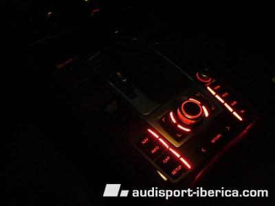

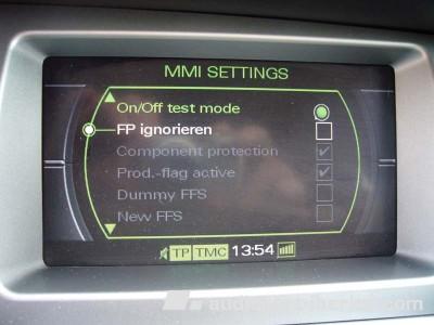

Buenas noches a todos,aqui os traigo una chorradita mas que
he sacado de otro foro.
Se llama "Modo nave espacial" y es simplemente que se activa
al abrir y cerrar durante unos segundos todas la luces de los
mandos del MMI.(Para mi gusto queda muy bonito)
Es muy sencillo habilitarlo:
-Activamos el menú oculto con VagCom.
-Invocamos el menú oculto, para ello pulsamos SETUP y sin soltarla, CAR.
-Nos vamos a la primera opcion, MMI SETTINGS. Y aquí vamos a la tercera pantalla
Pulsamos en la opción "On/Off Test Mode" y le ponemos el parámetro 2.
Y eso es todo. Salimos de los menús pulsando varias veces Return y listo.
Saludos.
