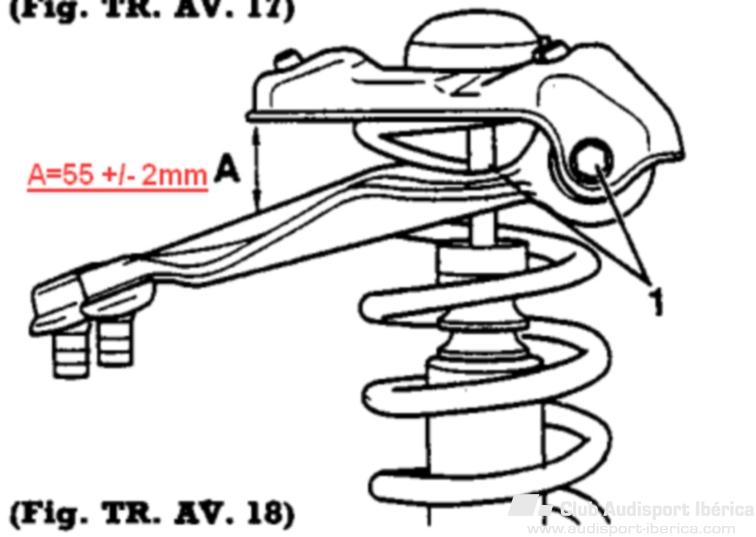

Y los superiores deben de guardar una disrancia "x" respecto a la copela del amortiguador,.......
Me autocito.:ph34r:
A la hora de montar los brazos, respeté esta cota,asi como los pares de apriete de los silentblock,una vez con el coche en el suelo.Exceptuando los superiores,para no perder la cota.
Espero que este procedimiento ayude a prolongar la vida de mis brazos baratos.
Contad con que si me salen malos (espero que no),no tendré ningun reparo en darlo a conocer.

Je,je,je,....mas que nada es por corregir una información erronea.Lo siento.
Espero que no haya causado ningún problema.Yo en su momento los puse a 47 pero bueno, yo creo que si alguien lo ha puesto a 55 no creo que peten a la primera.No se de donde carajo me saqué el 55,............ :frusty: :frusty: Vaya anchoa. :shy:
De verdad que lo siento.
