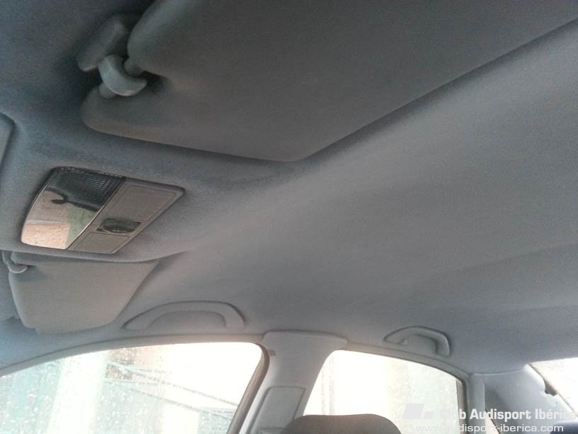

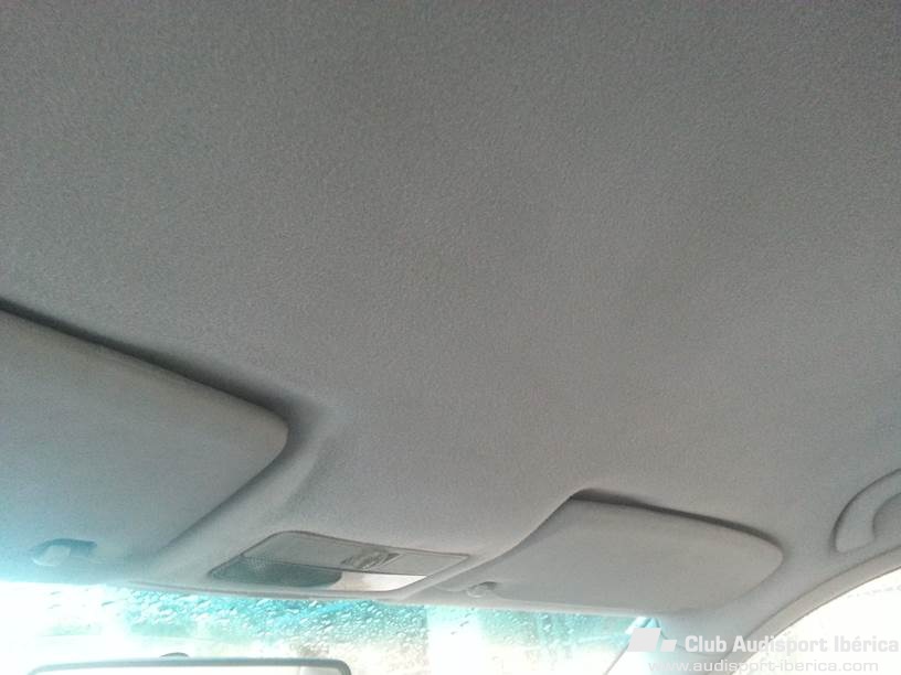

Hola buenas, vengo con mininovedades jeje. He lavado el techo con agua y amoniaco y así ha quedado:
La verdad es que parece nuevo!! Lo recomiendo...

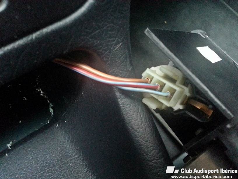

También traigo dudas. He desmontado el cenicero para coger corriente de él y darsela a los aireadores restyling, ahora bien. Los aireadores tienen un cable rojo y otro negro (positivo y negativo) pero al desmontar el cenicero me encontré esto:
Hay tres cables!!. ¿Cual de ellos tengo que pelar y juntar los del aireador? ¿O el positivo va en un cable y el negativo en otro?. Lo siento pero de electrónica "0".

Quedó limpio si,y te dejó olor dentro?
Sobre lo del mechero creo que eran los de las esquinas,el marron y el otro.Ahora mismo no lo puedo mirar,pero si desenchufas el mechero te hace falta el cable que va a la luz del mechero,y el marron deberia ser masa.
Enchufas el marron al negro de los aireadores y el otro al rojo,y al dar las luces te deberian encender.

Es como dice Adri, el marron el negativo y si pensaras un poco deducirias que el delgado es el que va a la luz por que necesita menos corriente, jeje.
De todas maneras prueba antes, que aunque sea rojo y negro, en los aireadores, el rojo puede ser marron/rojo y seria negativo, me refiero a que generalmente en los coches el negativo siempre suele llevar color marrón y puede haber positivos negros.
