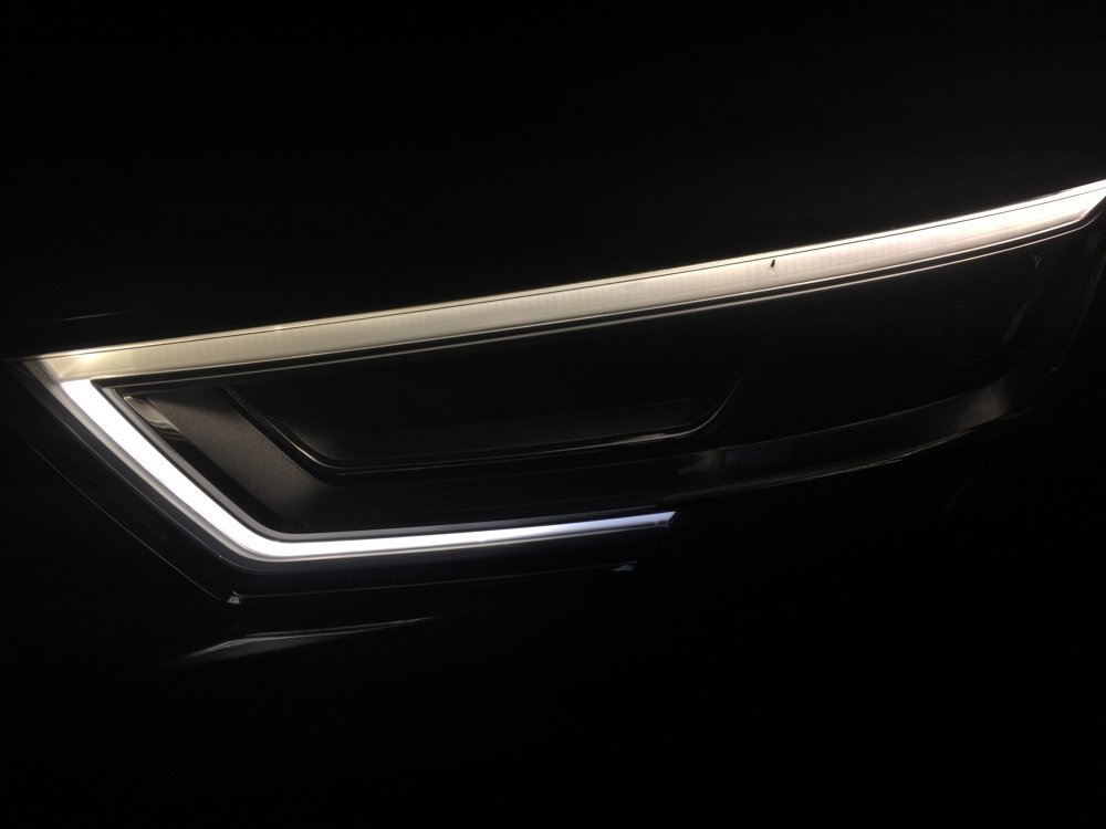

No, yo tengo xenón, tengo el pre restyling, lleva Zenón y drl
Me gustaría que mientras estoy en el coche con mi contacto puesto y modo auto de luces, las de cruce es decir el xenón no encienda hasta prender el coche

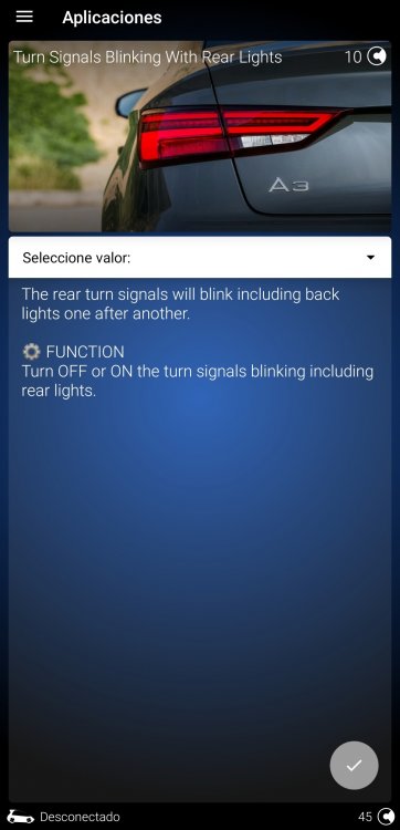

hace 1 hora, tinorr dijo:
alguien sabe que hace la app de "Turn Signals Blinking with Rear lights"? creo que es nueva
Entiendo que significa que hacen de intermitente la luz de la marcha atrás blanca..
