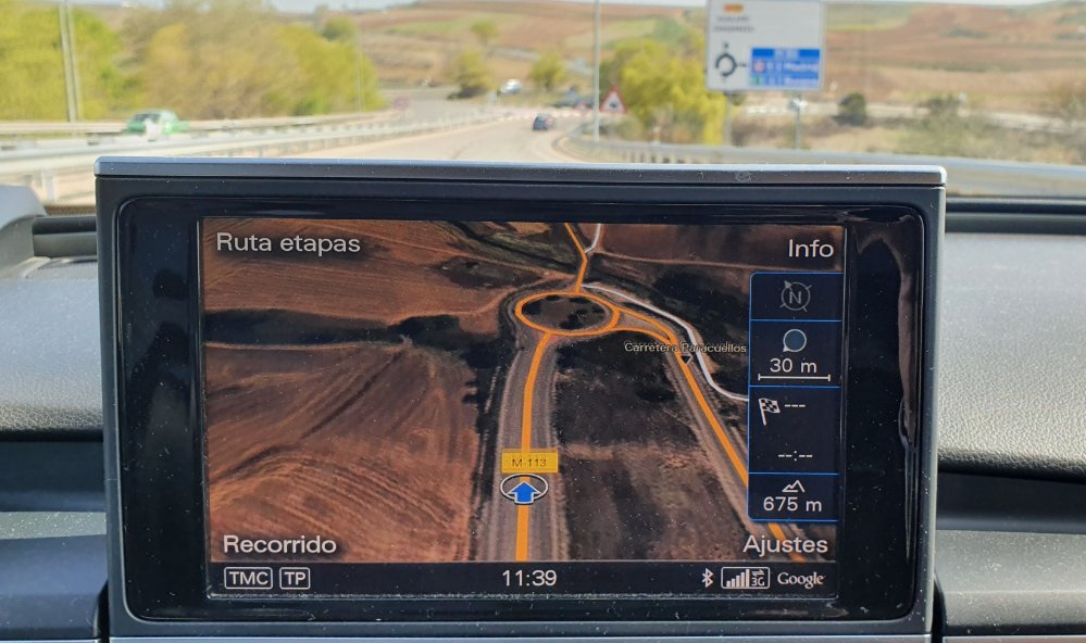

Hola, yo llevo esa mod hecha desde hace un año en un mmi plus nVidia sin licencia activa y en diciembre me dejo de funcionar la vista Google Earth, saltaba un timeout en el acceso a ese servicio de Audi.
Pues bien, gracias al comentario del compañero pepon hoy la he vuelto a seleccionar en Ajustes y me ha vuelto a funcionar la capa sin tocar nada más. Es como si los hubieran vuelto a activar. Las imágenes son de Landsat/Copernicus. A ver si dura.

Buenas tardes a todos,
sí esta modificación funciona sin licencia activa pero supone:
- Usar un SIM externa y dejar de usar la interna desde la unidad MMI. Yo aquí tuve algún problema porque tuve que recodificar por VAGCOM ya que tenía el uso de la internal_sim en Always y hay que modificarlo.
- Perder el menú y opciones de Audi Connect en la unidad MMI.
Lo que a mí me resulta más curioso es que haya vuelto a funcionar el servicio tras el apagado de finales de año que afecta al método licenciado y al alternativo. Si alguien tiene más información que la comparta porque yo daba a esa plataforma por discontinuada.
