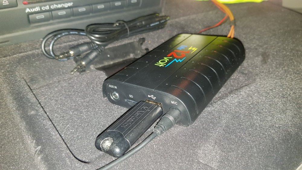

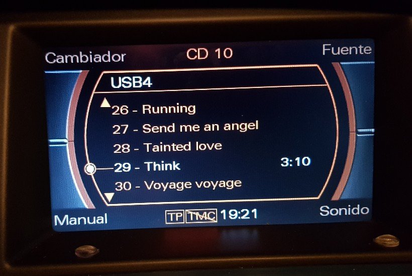

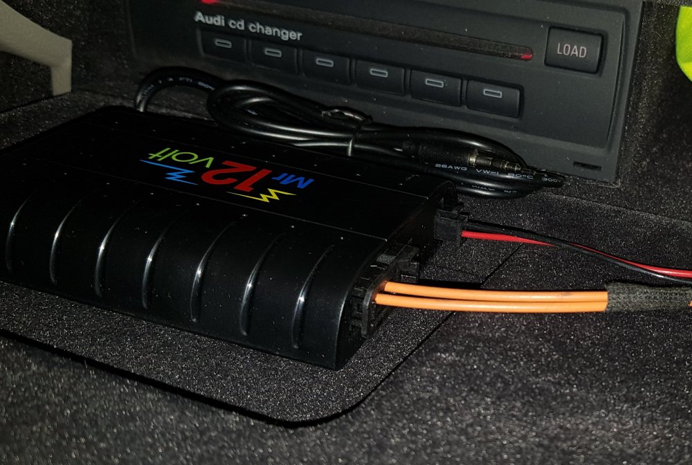

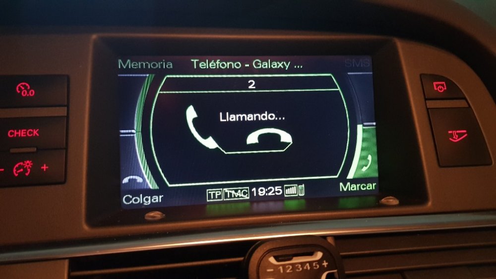

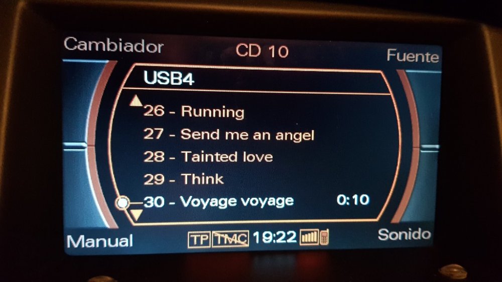

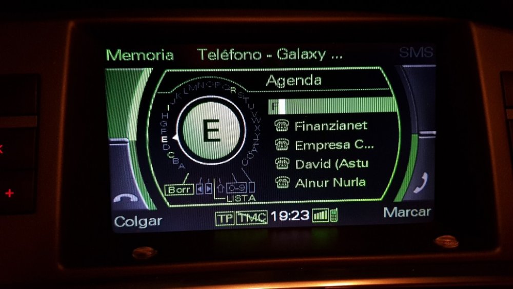

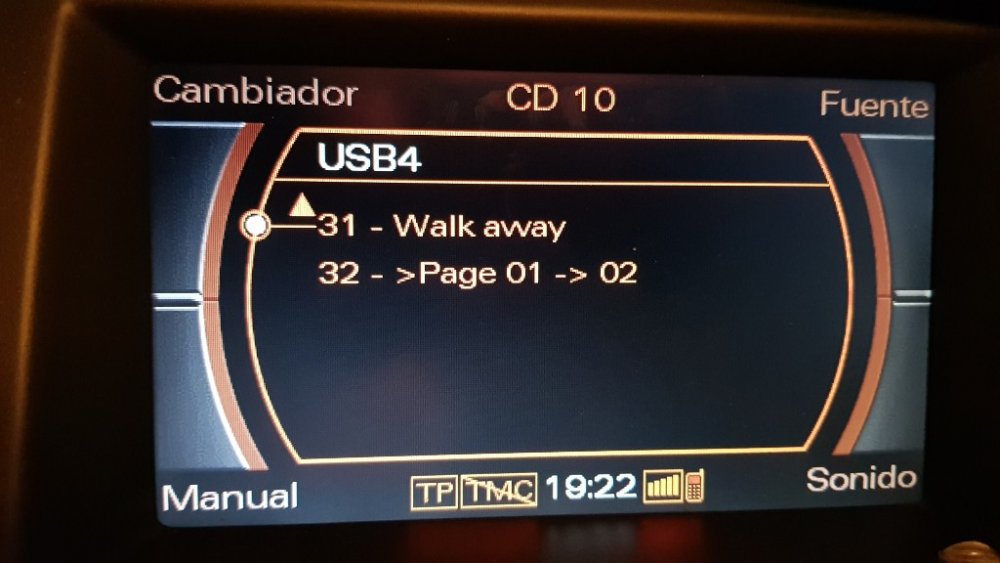

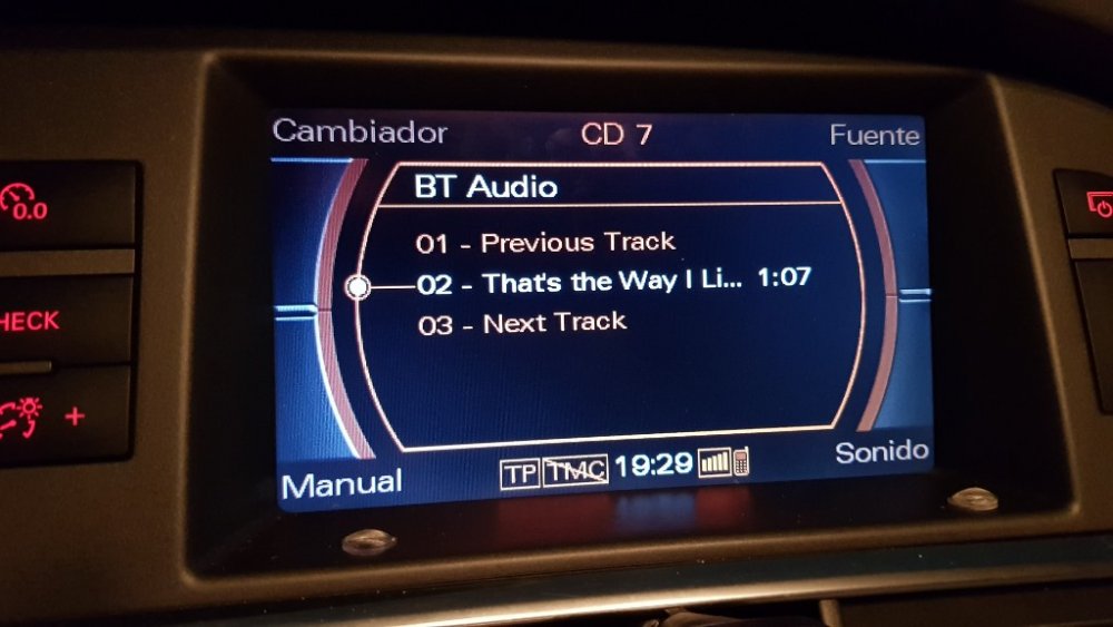

En 27/2/2019 a las 20:56, Eljavichu dijo:
Buenas chavalada,
He estado zascandileando por internet para poner el famoso DENSION GATEWAY 500 a mi A6, y sale como un poco carillo.
Pues por casualidades de la vida y como nos espian, lo queramos o no, lo que buscamos por internet... pues mira que apareció un banner con un gateway para A6.
Despues de mirar caracteristicas y ver que la gente lo ponia bastante bien y fucionana, que es lo importante, pues lo pillé. Es de Amazon y va como un tiro en todas sus funciones:
  • Funciona con los mandos de volante y pantalla MMI 2G
  • Funciona con la pantallita pequeña del cuentakilómetros
  • Tiene puerto USB y se ven canciones con sus titulos
  • Ranura SD (no lo he probado)
  • Entrada AUX IN para jack 3,5mm
  • Teléfono bluetooth funciona y se oye perfecto
  • Música por Bluetooth tambien va de lujo, y desde spoty, reproductor del movil, etc. se ven los titulos en la pantalla MMI
  • viene con cable jack, y el micrófono para el manos libres.
  • La agenda de teléfono tambien va con los mandos, etc.
Viene un link en la caja para ver el video de instalacion en youtube, pero con los conectores de fibra óptica que vienen en la caja, es mucho mas facil.
Viene muy bien las piezas para conexion electrica y la fibra, mejor que lo que veas por internet en video.
Para el precio que tiene, para mi, es una compra excepcional.
Os pongo fotos del MMI como se ve y del equipo. el enlace de compra es de Amazon, es este: DJC bluetooth A2DP
Si quereis mas info o ayuda con la instalación, aquí estoy!
un saludo!!

Muy buenas chavales, he comprado este interface y cuando he conectado todo y he vuelto a enchufar los conectores al CD no se me ha encendido nada, no me funciona la radio, ningún botón de la consola central y la pantalla se enciende con el tan inicio de mmi y se apaga de la misma,....., alguien me puede decir de que puede ser????, he comprobado todos los fusibles y están bien, estoy desesperado,  Gracias de antemano.
Tienes mal instalada la fibra óptica, y ha quedado el circuito abierto, revisa las conexiones.
