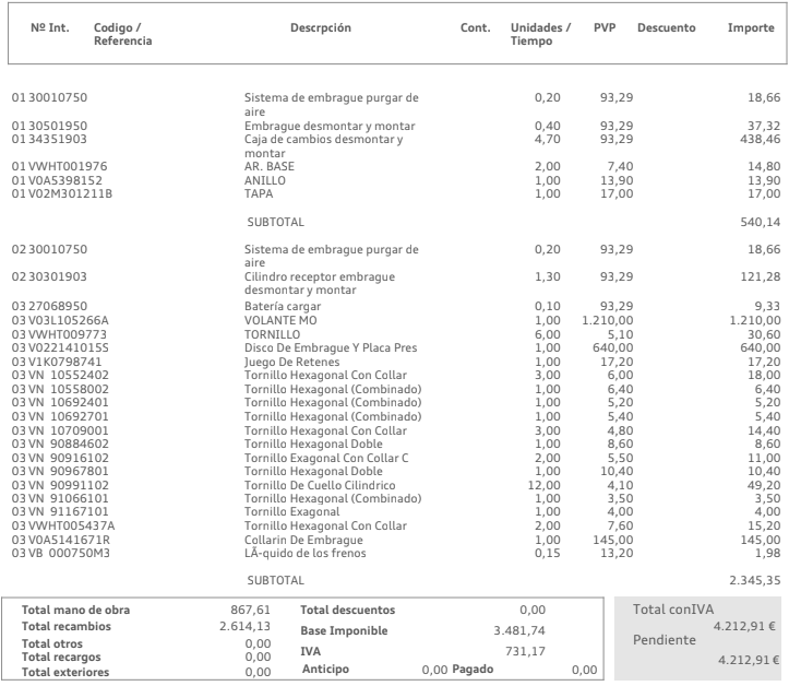

Buenas noches a todos, Hace muchísimos años que no me paso por aquí. Quería saber vuestra opinión al respecto de este presupuesto, de sustituir embrague completo, con volante motor y un ajuste por holgura de la caja de cambios. Es un a3 8P 2.0 tdi 140cv, de febrero 2008, con 288.000km. Esto es lo que me han dicho en el email, al mandarme el presupuesto: Han visto que sería necesario sustituir el kit completo del embrague (embrague + bomba + embrague hidráulico) y el volante motor. Como para esta reparación es necesario bajar la caja de cambios, hemos presupuestado también realizar un ajuste básico a la caja de cambios porque tiene holgura. En el presupuesto no está incluido el tema de las bombillas, pero serían 93.30€ más. Si no quisieras reparar, sería necesario pagar el diagnostico, 1 hora (113€). Sinceramente no tengo ni idea de precios. Pero me parece que se han pasado tres pueblos (me he ayudado de la IA GROK para pensar esto). Tampoco me han aplicado ningún tipo de descuento, habiendo comprado en total 4 coches en mi familia, y llevando los coches a revisión religiosamente al mismo concesionario siempre. Les voy a preguntar si cabe la posibilidad de ajustar un poco el precio y aplicar descuentos, que otras veces si me los han aplicado. Aun así me parece desproporcionado gastarme ese dinero en un coche con casi 18años, sin saber si dentro de uno o dos años me da algún otro problema. Por ahora esto es lo único gordo que me ha tocado reparar, el resto ha sido todo mantenimientos. Iré a cualquier otro taller, para que me presupuesten eso mismo. Estoy seguro que nada más en mano de obra, se puede rebajar bastante, y algo en los repuestos por lo que he podido ver por el foro en algún otro post sobre embragues. Un saludo. - Hoy
Pues ahora que lo dice es verdad que a partir de no sé que año es electrica... Pues tendrias que enterarte no vaya a haber algun tipo de ajuste basico o algo parecido, configuración, calibración, etc a traves del vagcom de la dirección que se pueda hacer. S2
