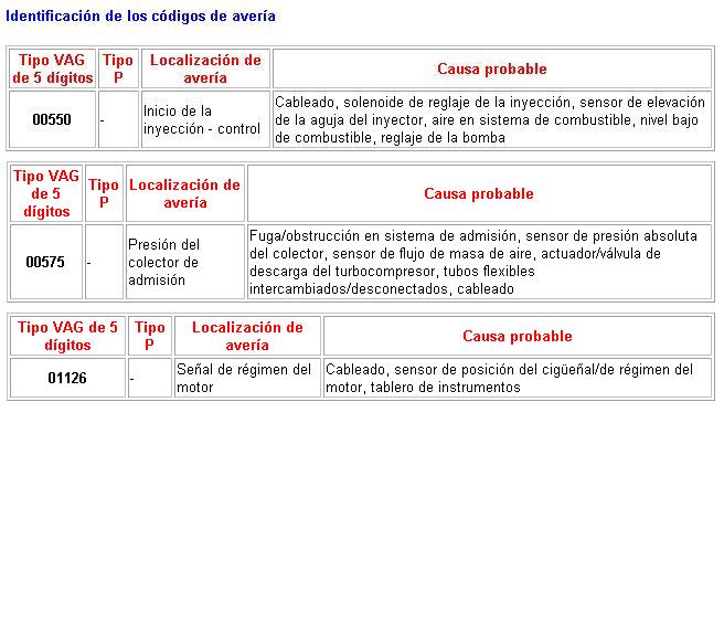

Ese error me resulta familiar.... mas que nada porque yo también lo tengo. En mi caso es el turbo, geometría agarrada por la carbonilla. En tu caso no tiene por qué ser el turbo, pueden ser varias cosas más, como la N75, algún tubo mal ajustado o deteriorado. La descripción del error es esta (el segundo de los tres): Lo curioso es que no hayas notado nada desde el verano. :clap1: No has hecho viajes con el coche desde entonces? Te repararon algo cuando te salió el error? Si hace un año que no pasas el VAG-COM podrías resetear errores y volver a pasarlo, a ver si te sale lo mismo. Saludos
