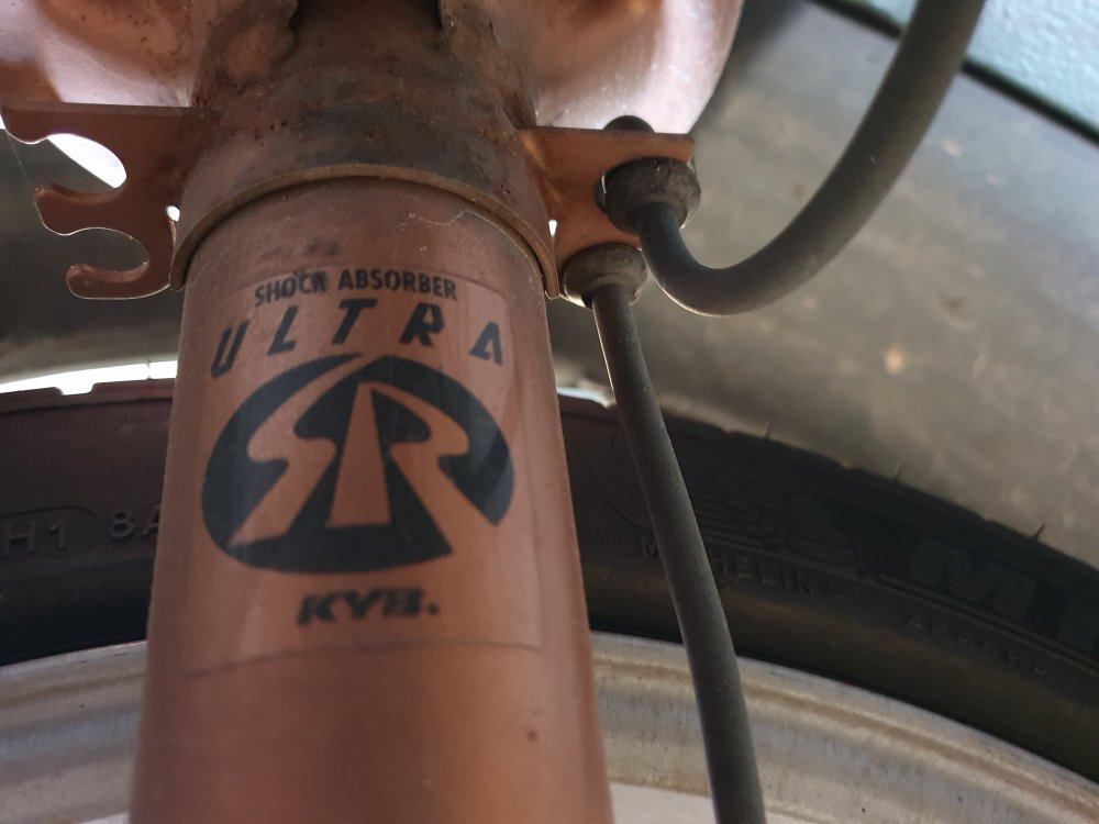

Representacion!! Presentando mi coche despues de años!! Y sus cambios.
zackA3 responde a zackA3 de discusión en Audi A3 8L (1996-2003)
Al aprovechar que estaba elevado el coche, he hecho fotos a los amortiguadores y me he llevado la grata sorpresa que son marca kayaba ultra sr, que por la opinión que he visto por Internet están bastante bien, evidentemente no son blistein, pero me imaginaba una marca blanca cualquiera. Espero recuperarlo esta semana. -
