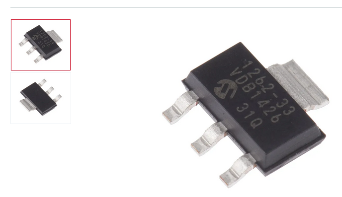

Yo hubiese apostado por el mismo que tú, pero si dices que no es... Mira estos: https://es.rs-online.com/web/p/reguladores-de-tension-de-baja-caida/7037905?cm_mmc=ES-PLA-DS3A-_-google-_-PLA_ES_ES_Semiconductores_Whoop-_-(ES:Whoop!)+Reguladores+de+Tensión+de+Baja+Caída-_-7037905&matchtype=&pla-314481841428&gclid=EAIaIQobChMInOmOlLT06gIVxprVCh3v5g3CEAQYASABEgLU1fD_BwE&gclsrc=aw.ds En tu cuadro veo tres con esa pinta. No sé si será más fácil que leas referencias a ver qué es cada uno de los que tienes, o que sigas el circuito, a ver cuál puede estar regulando el voltaje de entrada. https://www.google.es/search?q=smd+12v+regulator&source=lnms&tbm=isch&sa=X&ved=2ahUKEwiT_IeUtPTqAhUIzIUKHbK-DLYQ_AUoAXoECAwQAw&biw=1920&bih=1068 -
