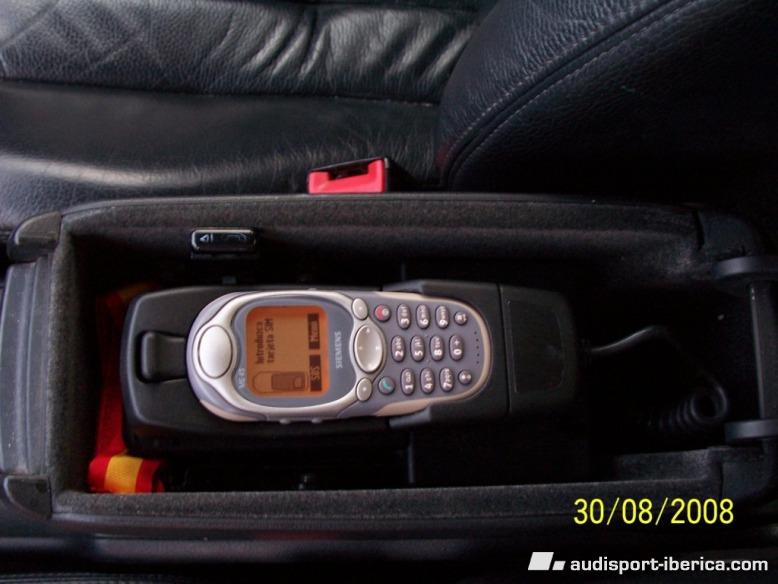

Teléfono Nokia 6010 para a6
a34323 responde a elujier2002 de discusión en Audi A6 / Allroad C5 (1997-2004)
Sí eso sí, pero mi pregunta es....cambiará la centralita del teléfono por ser distinto? Yo en mi teléfono tengo la misma conexión que el compi. Mi teléfono es un Siemens viejo y quiero ponerle el teléfono fijo de nokia. Vamos, que como me digas que es la misma centralita (que yo no lo sé a día de hoy), desmonto el mío y le compro la salida. Lo de la guantera es el telematik. Que me corrijan si me equivoco. -
Tengo que montarle el kit de nivelación al coche y a ver si soy tan listo de hacerlo funcionar y que no apunte cada faro a cuenca....jajajajaja. Ya verás que risas hasta que pueda dejar todo funcionando.
Compra los cables de adaptación de tu equipo al coche que si no vas a perder la calidad de sonido del coche.
Yo tengo en espera montarle al coche el mismo teléfono. Compra las conexiones también. Has pillado la centralita que va debajo del freno de mano? Sin eso no te funcionará. -
