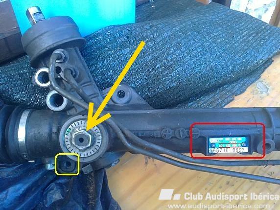

Hola ttoni.No suelo pasar mucho por aquí.............., Yo cuando monté los míos no noté que fuese mucho mas dura que antes(si acaso un pelín por no tener holguras)..........,pero sí más sensible y como tú dices más reactiva. Si has seguido los pasos de Elsa y has respetado pares,no lo habrás hecho mal. Si el coche va recto,no oyes crujidos raros en baches y al aparcar,yo lo daría por bueno. Lo de que no retorne la direción al centro,.......¿has probado a mover la tuerca grande que lleva la cremallera para ajustar el retorno ? (flecha) Tal vez,pueda ser eso. Un saludo.
