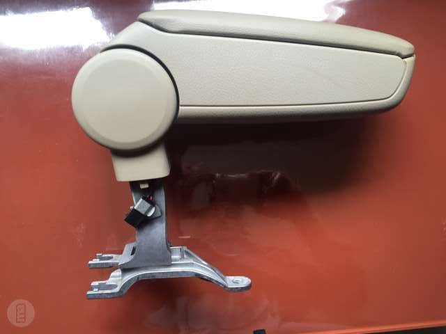

  7. la verdad que queda espectacular, el mio cada vez esta peor le pongo unos farolillos y parece una carpa de feria, cuanto te a costado? lo tapizaria yo pero me echa para tras quitar los plasticos y no cargarme ninguno.
