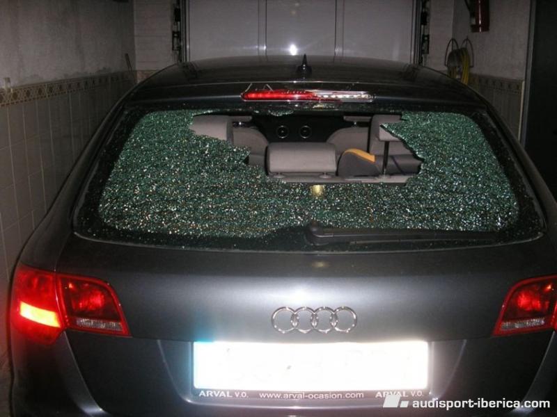

El golpe del techo y la luna se hicieron cargo. Pero lo de las llantas no hubo forma que estaban así , dicen. La responsable de su seguro que es maphre se porto muy bien pero que si su asegurado no reconocia el daño no podia hacer nada. hable con ellos y no hubo forma. hijos de put*. Mi seguro que es Mutua Madrileña se lavo las manos diciendo que al ser un acto no deribado de la circulación no cubre la reclamación de daños. Otros hijos de put*. En cuanto cumpla me cambio. saludos
Si llevo dos sillas atras. Le pegaron contra el techo del parquing al descargarlo.
Despues de un tiempo y con el cabreo superado muestro en este foro el estado en que me dejaron el coche los señores de la grua de ayuntamiento de madrid. Por supuesto me lo arreglaron todo menos las llantas que tambien arañaron con los carros ,eso si tube que esperar 4 dias a que dieran el parte para poderlo llevar al taller. Tenian que comprobar que no se encontraron así el coche. pd. Ojito con la carga y descarga que esta pintada como zona de hora y despista y Los municipales estan como buitres. saludos
