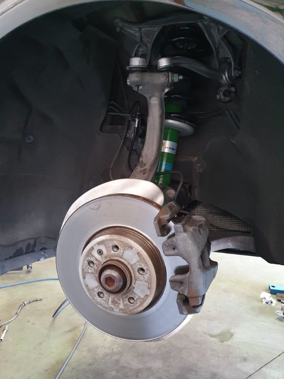

Yo tambien lo he recogido y el resumen es que tengo coche nuevo. - Bilstein B8 verdes - Eibach Prokit - Brazos superiores Lemförder - Cojinetes delanteros Lemförder - Latiguillos metalicos Goodridge - Pastillas delanteras- 20.422 respuestas

A mi esta controversia me parece mas una guerra entre empresas que venden este tipo de material en la que andan echandose barro unos a otros. Buscando informacion sobre estos B8 verdes en foros europeos parece que no se cuestiona su autenticidad. La decision de comprarlos fue porque poniendo en una balanza la version negativa (timo, engaño) y la positiva (verdaderos, mas comodos) a igualdad de precio (porque en mi caso ha sido asi) me merecia la pena probar y salir de dudas por mi mismo. Si son mas comodos genial puesto que es lo que buscaba, si son iguales que los amarillos pues fenomenal tambien porque los he tenido y van de cine. De paso estoy cambiando brazos superiores (lemförder), cojinetes superiores lemförder y pastillas delanteras. Saludos.- 20.422 respuestas
