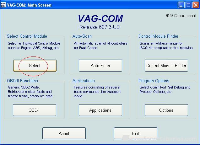

Borrar los códigos no es peligroso, aunque antes de borrarlos es bueno guardárselos o apuntarlos para otras ocasiones. Lo que se suele hacer es borrarlos, y volver a hacer un scan para ver si persisten.....si lo hacen esos son los que hay que considerar, porque hay veces que salen errores esporádicos que se borran y no vuelven a molestar. Mírate esta guía básica: http://www.vagclub.com/forum/showthread.ph...s-con-CANBUS%29 y prueba. SOBRE TODO NUNCA ACTUALICES EL VAGCOM NI LO EJECUTES CON EL PC CONECTADO A RED (CABLE O WIFI)...así te aseguras que no se bloquee. Para diagnosticar el coche hay dos maneras, la rápida y la lenta. LA RÁPIDA: te vas a applications (olvídate del círculo rojo ese que he pillado la imagen "prestada"), haces click y le das donde pone "gateway installation list"..ahí te hace el scan automático y en rojo saldrán los fallos. Si quieres saber más sobre ese fallo, doble click en el texto en rojo y te ampliará la información del fallo. Para borrar: le das a "Clear DTCs" (los DTC son los fallos), los borra y luego hace otro scan, así sabes si se repite o desaparece. LA LENTA (PERO COMPLETA) le das a "auto-scan", seleccionas en el desplegable de arriba a la izquierda tu modelo de coche, le das start y va módulo por módulo scaneando y detallando todos los errores. Para borrar lo mismo: Clear DTCs. -
