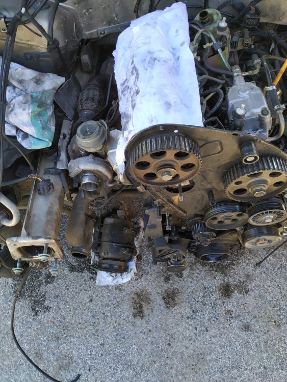

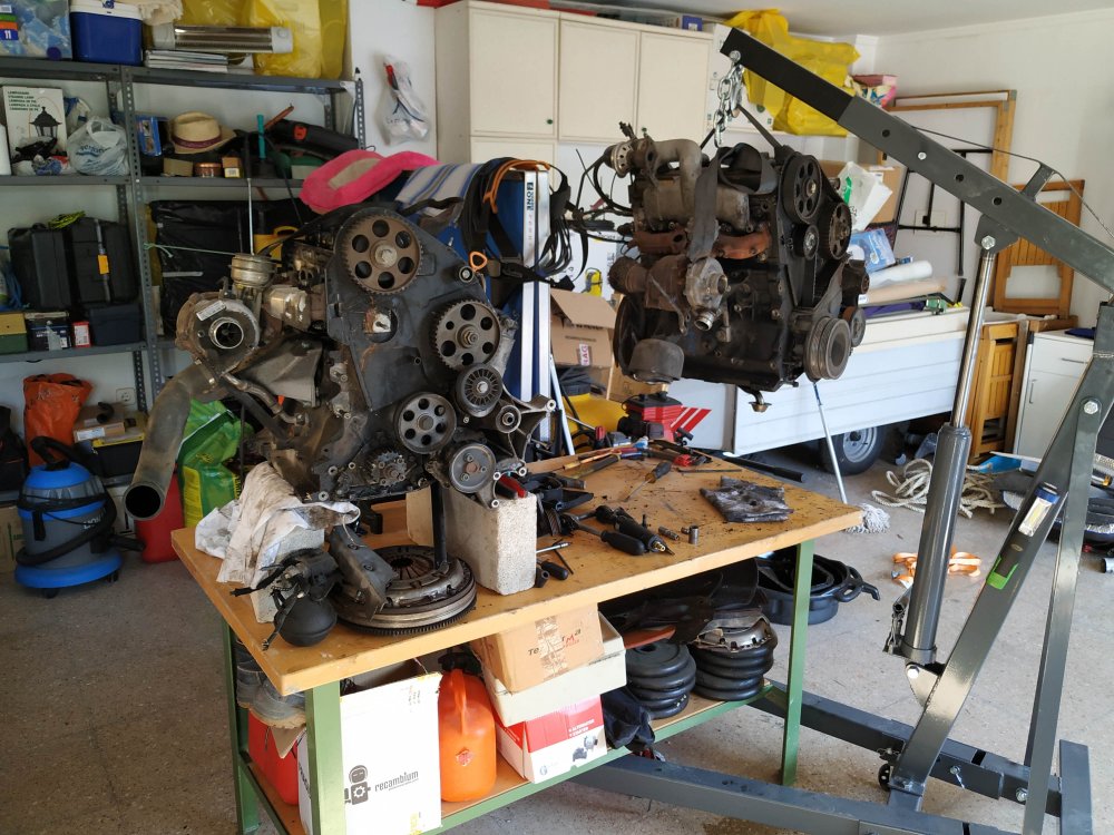

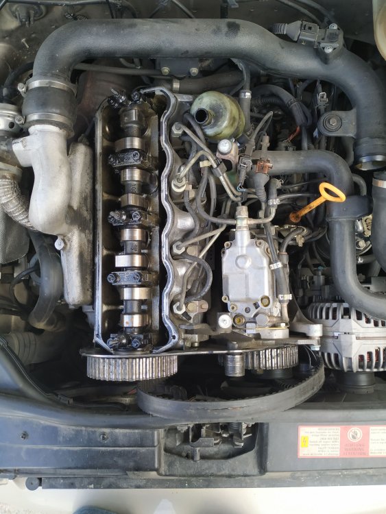

Bueno pues ya me llego el motor de desguace, a un buen precio y con embrague y todo, supuestamente están comprobados y todo eso para que no hallan fallos y si el desguace no me a engañado tiene unos 147.000 km...la única pega es que venia con cárter de chapa y sin sensor y el mio es de aluminio y con sensor, pero bueno, fue cambiar uno por otro con su respectiva pasta de juntas (que por lo visto el de desguace tenia que perder aceite por ahí porque estaba toda la junta mojada de aceite) y encajaba todo a la perfección, también me vino con alguna pipa de agua rota y el soporte del filtro de gasoil doblado, pero son cosas que se cambian muy fácil y ya esta casi casi preparado para montarlo en el coche...aquí os dejo unas fotos de la que tengo liada en casa...cualquier cosa o pregunta ya sabéis, aquí estoy para lo que necesitéis

Hola amigos, pues vereis, tengo una enfermedad un poco rara de comprar coches que ya nadie quiere, ya sean por estar averiados, abandonados, reparaciones caras, etc...y arreglarlos y posteriormente venderlos, aveces gano algo, aveces me quedo igual y otras veces pierdo dinero, pero es algo que me da igual puesto que lo hago como una especie de hobby raro jaja. El tema es que acabo de comprar un A4 B5 con motor 1.9 TDI AFN, con tan solo 160.000km que parece ser que nunca se le cambio la correa de distribucion y esta acabo rompiendose y como ya sabreis el motor a quedado destrozado, bueno pues depues de todo el sermon que os acabo de contar mi pregunta es la siguiente, estoy buscando motores y parece ser que este tipo de motor (AFN) se a montado desde ibizas hasta los A6, bueno pues cuando miro en internet paginas como wallapop, milanuncios, etc...vienen referencias tales como '(3b2)' o '(7m8)' o '(7kk)' y cosas asi, aunque todos esos motores son AFN, que quiere decir esas siglas? Cual es el que realmente tengo que buscar? O cualquier motor que sea AFN me sirve ya proceda de un A6 que de un Passat o de una Seat Alambra? Muchas gracias y voy a abrir intentar subir fotos del procedimiento del desmontaje y montaje del motor para que aquel que le pase algo similar no le tenga miedo!!
