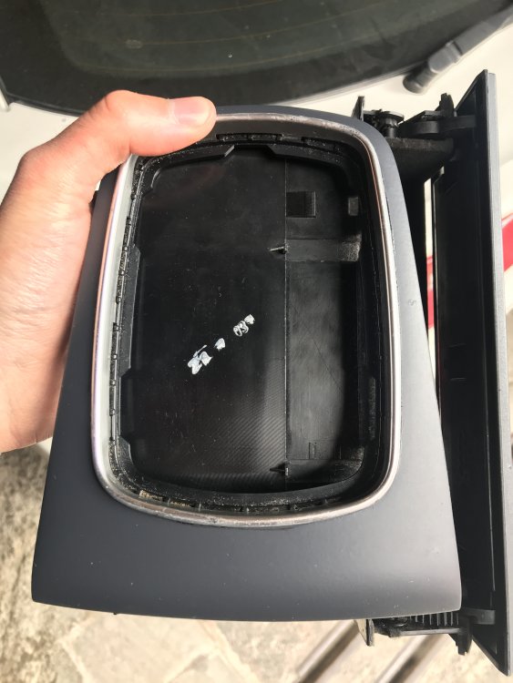

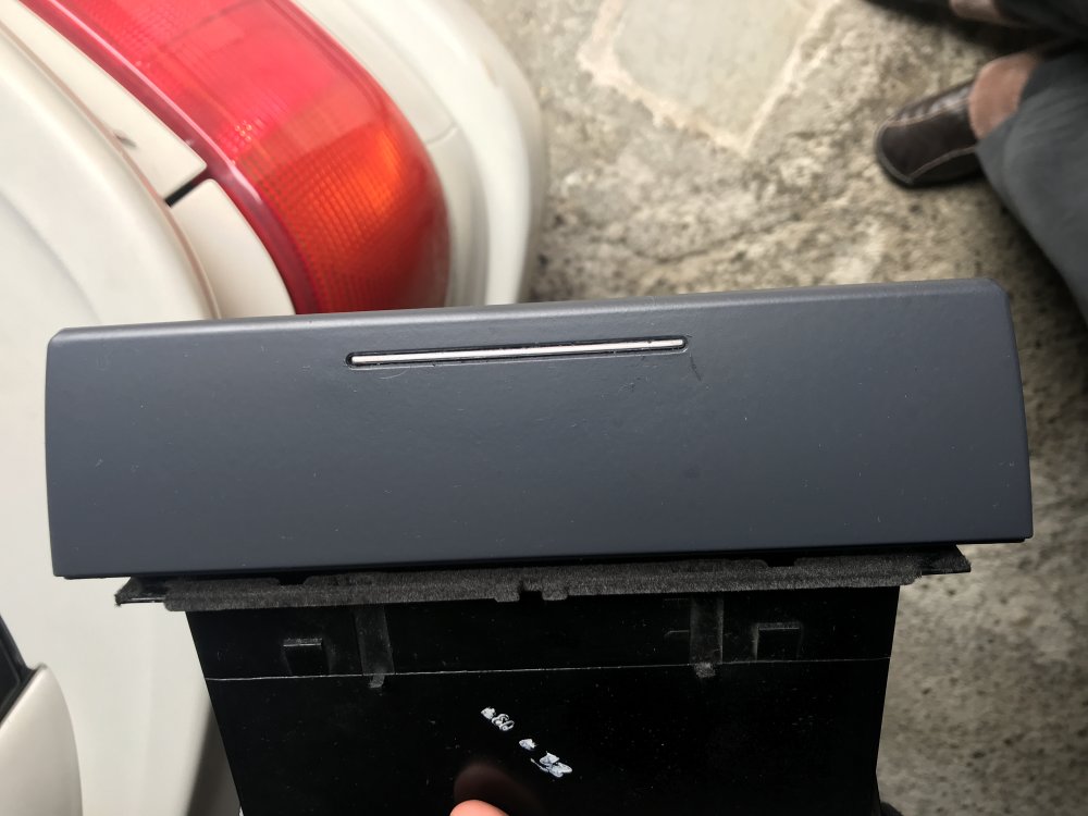

Luego quise ponerme a arreglar los interiores, que me saltaban las lágrimas de verlo todo pelado, típico de este modelo. Por suerte llevaba posavasos en muy buen estado y unos botones del ESP también perfectos, nada pelados. Sin embargo las molduras de donde los warning, el guardaobjetos de debajo del clima y el guarnecido del cambio, estaban bastante mal. Vi algún video por YT en el que se podían "pulir" esas piezas y los agarraderos de las puertas y quedaba relativamente bien, mucho mejor de como estaba. Por lo que con un estropajo me puse a quitarle la parte de arriba de la goma esta que se pelaba. El resultado fue relativamente bueno. Una vez "pulido", me acordé que tenía un plastidip de cuando pinté los espejos del primer A3, por lo que dije... Meh! Para probar, puede ir bien y todo! ASI que les puse algunos papelillos y les di un repaso: Y el resultado: No me gustaba nada, pero era realmente mejor que lo otro, al menos desde mi punto de vista...

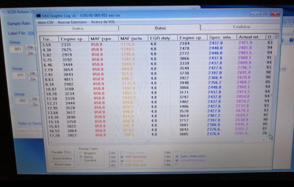

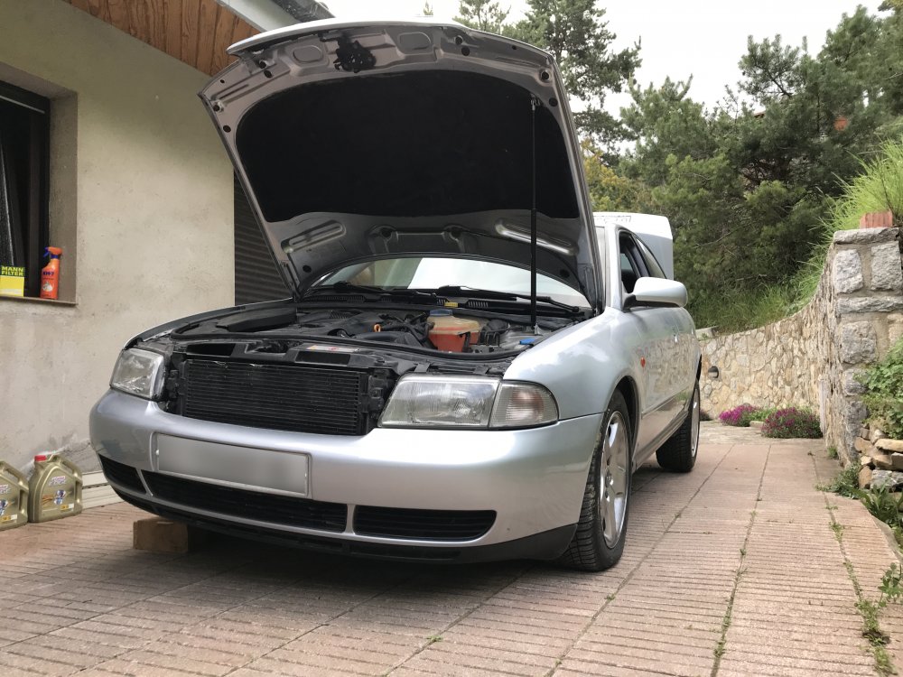

Y luego ya en casa y después de la limpieza a fondo que le hice hace un mes, le tocaba la revisión, por lo que le limpié el filtro K&N del motor, cambié el del habitáculo, combustible, aceite y luego el aceite del motor. Como anécdota, desconecté el sensor de aire del filtro de motor, el del cauda, para poder quitarlo mejor, pero me olvidé de volver a conectarlo. Y el otro día al coger el coche para ir a hacer un recado, noté que no tiraba. Efectivamente, le pasé el VAGCOM y me daba error de la G70 si no recuerdo mal, que buscando por el foro vi que era el caudalímetro. Super rayado, bajé a ver si había algo raro y obviamente que lo había... No estaba conectado!! Lo volví a poner bien y después salí a dar una vuelta (ventajas de vivir en un pueblo en estos tiempos que corren). Ya había recuperado la patada del motor, ASI que un problema menos! En cuanto al mantenimiento básico, ahora que ya lo tengo por mano, es super fácil, me siento muy cómodo haciéndolo. Y el aceite del haldex ya se lo había cambiado en el taller, por lo que no tocaba todavía... (Obviamente pero por si a caso, lo digo. El aceite lo reciclo todo en un punto verde, como debe ser. Lo pongo en garrafas y lo llevo todo allí) Os dejo unas fotillas: Aproveché también para hacer la revisión al A4, que jamás se la había hecho y no sabía cómo iría, pero le pude cambiar todo, filtros y aceite sin mucha complicación.

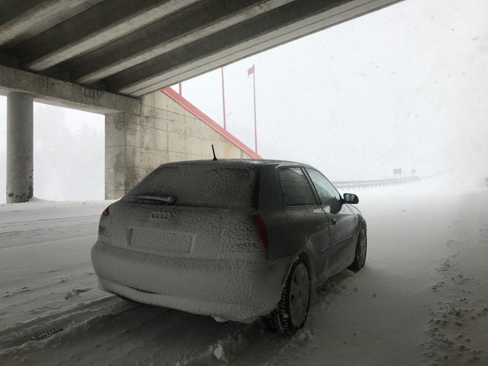

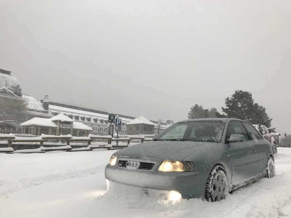

Bueno, aprovechando que @Spool sacó el tema del haldex, tengo que decir que este es el segundo invierno que paso con el coche, y todavía me ha sorprendido más que el anterior. Durante los meses invernales trabajo en una estación de esquí, por lo que la nieve, la tengo cerca y presente. Y este, si bien ha sido un año raro, me ha dado la oportunidad de volver a disfrutarla con el coche. Llevo 4 neumáticos de invierno. Esta temporada puse los que son ligeramente mejores atrás, pues pintaba que sería una temporada calurosa. Sin embargo, al final de ésta, cayó un buen paquete, y lo aproveché! Quité las rejillas de los antinieblas porque haciendo esto ya perdí una hace años, y tiré para arriba!. Esta primera foto es de la carretera, que me metí un poco sin querer queriendo donde no había pasado la máquina, la nieve en el lado del copiloto llegó donde el faro, creo que se puede ver un poco. Perdón por la foto pero entre la ventisca el frio y todo, salió como salió. Pero bueno, quité el ESP, primera, gas a la mitad y tras unos segundos empujando, simplemente salí. Impresionante, un coche relativamente bajo y con haldex saliendo de ese percal... Habiendo visto eso me animé a ir por una carretera secundaria donde casi no había pasado nadie ( se ve más abajo) y aproveché para (NO) ir de lado en todas las curvas anchas y largas. No puedo describirlo... Luego más tarde ayudé a un XTrail FWD encallado que llevaba neumáticos de verano y cadenas de tela rotas, por lo que en subida no había manera. ASI que lo até al mio con una eslinga y lo subí hasta arriba del todo del puerto (200m en subida). Y bueno, de nuevo, sin enterarse. Una pasada. Os dejo con "el reportaje"

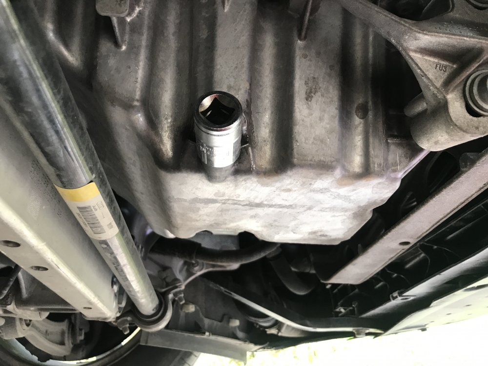

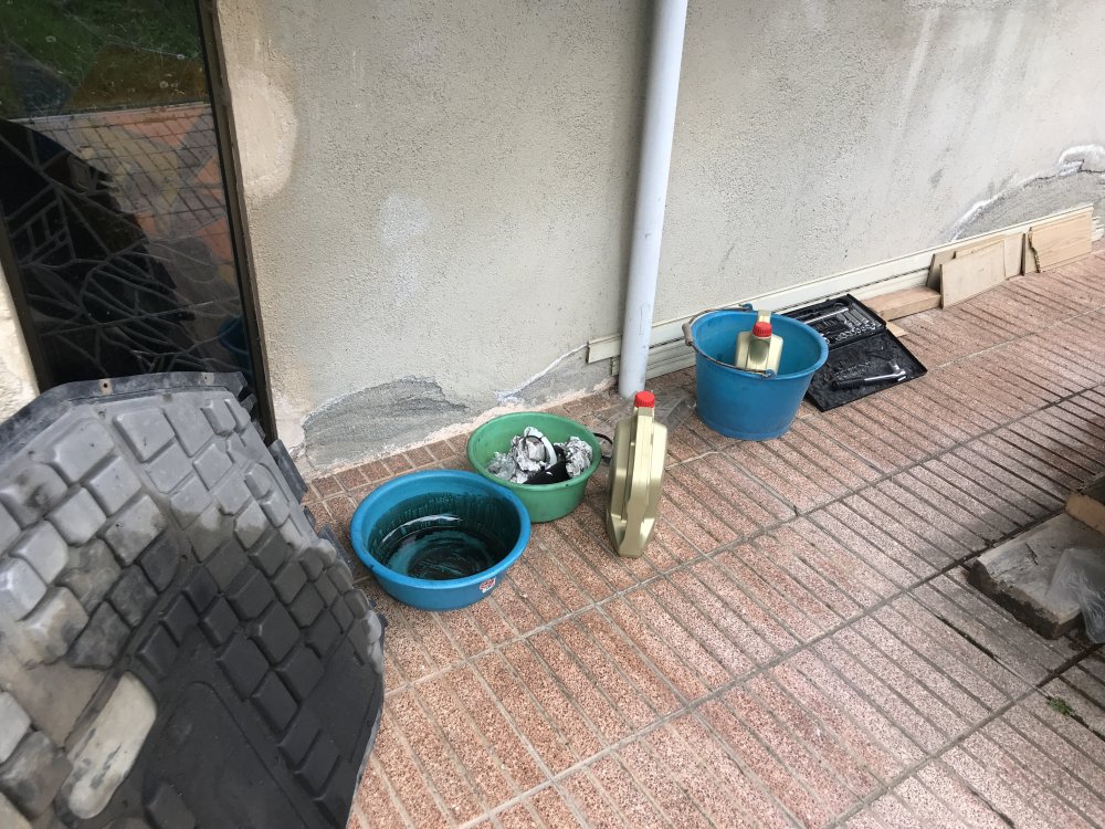

Luego el coche ya marcaba que necesitaba el cambio de aceite desde hacía unos días, pero tuve un retraso con la llegada de las garrafas y tuve que posponerlo un poco. Finalmente llegaron y me puse a ello. Siguiendo el hilo de @lomoi fue coser y cantar con las herramientas adecudas. Empecé por levantar el coche con los maderos, que los veo más seguros que el gato y burriquetas (o como se llamen). Con la misma altura que suelo levantar el A3, TT y levanté el B5, con este tenía considerablemente menos espacio. Se nota que es un coche bajo. Una vez tenía quitado el cubrecarter, vi que el tornillo estaba en un lateral, por lo que bajé el coche y quité una madera para que quedase un poco inclinado a favor del agujero de vaciado. Abrí el tapón de arriba para que se vaciara más rápido, y luego ya lo solté de abajo. Mientras se vaciaba todo, empecé a cambiar el filtro del aceite, que también fue muy fácil, si bien estaba muy apretado. Y finalmente, una vez ya sacado todo el aceite, puse los 5L que recomienda el manual. Imagino que no deben ser 5 exactos y los de Castrol deben engañar un poco, pero bueno. Le puse el mismo que pongo en el A3 y TT y el que puse al B5. El Edge 5w30 LL. Teniendo en cuenta que en invierno hace bastante frio, creo que es el que más adecuado. Puse el mmi a 0 para la siguiente revisión pero el caso es que me asusté porqué el coche ya no me marcaba desde el mmi el nivel de aceite. Pero una vez más, busqué en el foro y vi que al cabo de unos cuantos km o días, marcaría bien. Y efectivamente... Ya iré actualizando si le hago alguna cosilla más! Un saludo!! -
