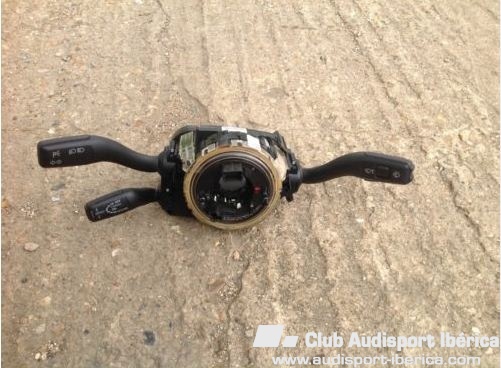

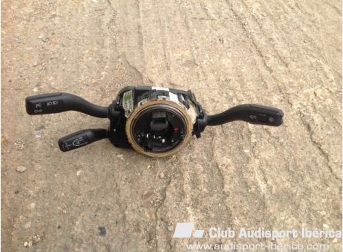

JMT1977 Publicado 6 de Agosto del 2014 Denunciar Compartir Publicado 6 de Agosto del 2014 Hola buenas! Me he decidido a montar el tempomat a mi a4 b6. Compré la smls con referencia "Q" y he leido en este mismo hilo a un forero que ha tenido problemas con la instalación. Por lo que tengo entendido si es compatible pero puede alguien confirmar esto?. Ademas de la Smls (la pieza es de desguace) Me han dado el anillo las manetas de tempomat, manetas intermitentes y lavaparabrisas junto con el anillo de dirección. (toda la pieza) es de un b7. ¿Se puede montar todo el conjunto o no es compatible? Adjunto fotos: Responder Enlace al comentario Compartir en otros sitios web More sharing options...
