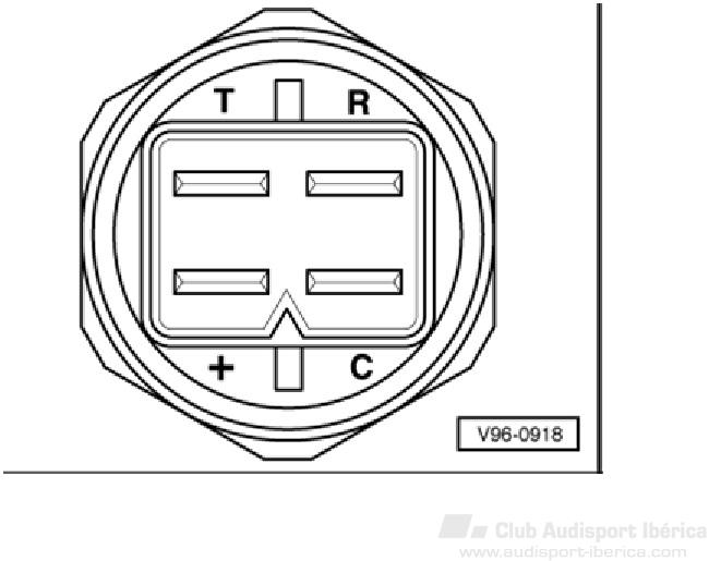

Hola, tras volverme a dar fallos el cab... del sensor, me puse a investigar un poco mas y he descubierto que de los tres pines que tiene, uno va variando la resistencia (el que marca la temperatura en el cuadro), mientras que los otros dos solo sirven para hacer saltar el check y desconectar el AA en caso de que este muy caliente. Vamos, que si lo se, le pongo un sensor "normal", porque resulta que me gaste mas de 100 pavos solo para que me marcara la temperatura! :ranting2: ahora se han quedado haciendo contacto los otros dos, por lo que ni funcionaba el compresor y el check saltaba todo el rato. Los he desconectado y ASI se queda, ya que por suerte el pin de la temperatura es el que ha sobrevivido y de momento marca bien.
La info, aparte de haciendo experimentos :laugh: la he sacado de aqui, es muy interesante la pagina:
Quattro wordl 1
Quattro world 2
Enlace al comentario
Compartir en otros sitios web
Conexiones en el termoconmutador electrónico:
+ - alimentación de tensión
C - Activación de la lámpara de aviso para temperatura excesiva del líquido refrigerante
R - Desconexión de seguridad; aire acondicionado
T - Activación para indicación de temperatura del líquido refrigerante
Lugar de montaje: Tubo de agua en la culata.
En los que se venden ahora falta el + , pero no es ningún problema, se alimentan por otros medios .......
