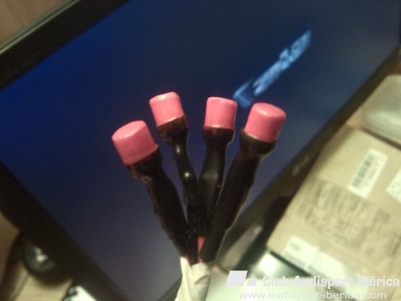

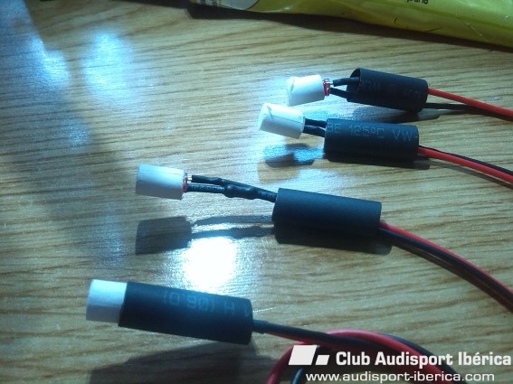

He cortado (mas menos por la mitad,esto al gusto) un filtro fino de cigarrillos de liar. Le he puesto una gotilla minima de pegamento al led y al filtro.Y lo clavamos en la espumilla del filtro.
Luego con un trozo de termoretractil con diametro lo más parecido al filtro lo colocamos según la foto. Lo calentamos y el filtro se queda bien fijo al led. He probado a hacerlo sin el pegamento y también se quedan bien sujetos. Al gusto.

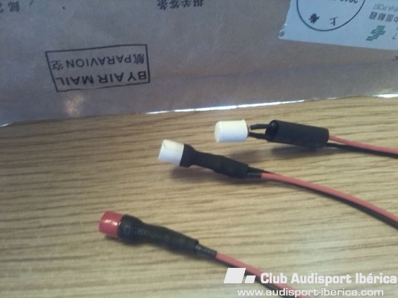

Luego con laca de uñas he pintado los filtros con 2 capas. Por la parte porosa le he aplicado varias capas 3 o 4 hasta que coge brillo.
Y después una ligera rociada con laca en spray y quedó así:
Una vez lacado queda bien sujeto y firme y es dificil que se salga. Los he "homologado" :innocent: dandoles buenos meneos y tratando de retirar el filtro con la mano,....y aguantan.

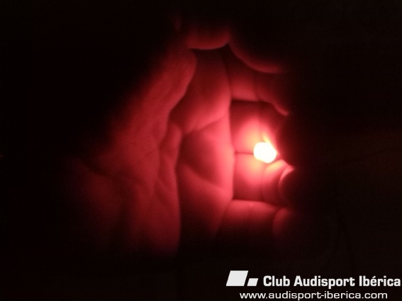

Y luce así:
Ya sabeis que en esto de las luces, las fotos no hacen justicia pero se nota que la luz está bastante más difuminada. Que es de lo que se trata.

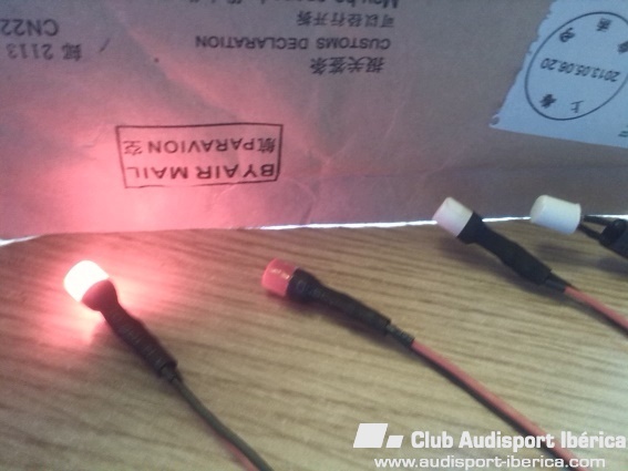

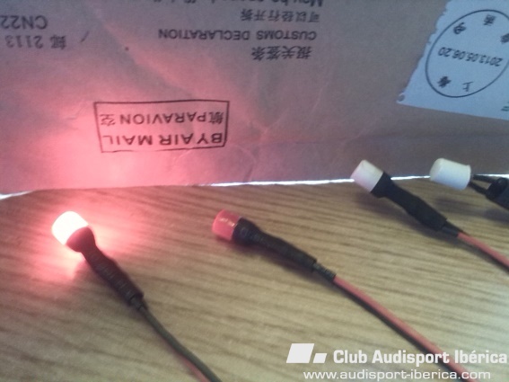

Otra de como lucen:
En la foto puede parecer que queden endebles y debiles pero para nada. El resultado en este aspecto ha sido lo que más me ha sorprendido.
En ebay se pueden encontrar capuchones para este menester pero yo solo los he visto blancos. Y además,....el Do It Yourself,....sabe mejor. :) :)
