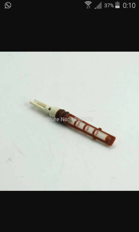

Es la valvula expansora, la que cambia de liquido a gas cuando entra en el evaporador, se suele taponar de porqueria. Si quieres yo tengo para darte, pille una por amazon y me entregaron 5...es esto..
Va justo en el tubo de entrada en el evaporador por donde se carga, hay que vaciar el circuito.
