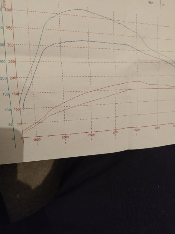

hace 6 minutos, Marcos77 dijo:
La quería algo light dio  180 CV y 423 de par de serie dio 150cv y 323 depar no regalo nada xd! A partir de las 3500 muere si me dijo por el calor culpa de el FAP me comento
Entonces bien, yo tambien la hice light y ando similar y tampoco podia pedir mucho mas con lo poco me costo.

hace 40 minutos, Marcos77 dijo:
Yo la hice en bnb y volvi dos veces,la primera me dava "anomalia de propulsion"(salia error y el coche entraba en modo que no tenia fuerza al acelerar,dava error sobrepresion en el turbo al pasar el obd),notaba que se pasaba el modo proteccion cuando el motor esta frio por el forro,aparte de la manera de entregar la potencia no me gustaba nada,en cuanto le pisabas fuerte a bajas vueltas le costaba mucho reaccionar y despues salia disparado.La segunda vez que fui lo arreglaron y hasta ahora,noto el coche al mismo pisar el acelerador como cuando tenia 150cv,pero si de mitad acelerador le pisas mas cuando antes le costaba subir,ahora ves que saca mas los caballos.Tambien e decir que los consumos son mejores entre 0,1 y 0,2 menos a los 100,llevando el mismo ritmo.
