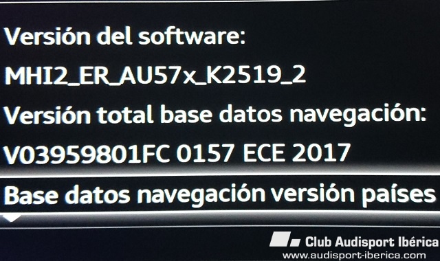

En 28/2/2017 a las 20:04, TTquattro dijo:
Hola,
Por si sirve de algo, esta es la versión que tengo en mi A6 después de la última actualización via myAudi.
Saludos

En 2017-2-28 a las 20:04, TTquattro dijo:
Hola,
Saludos
Hola,
Es esta misma versión que saltó en Febrero? A mi no me ha saltado el aviso de disponibilidad de nueva versión en el MMI todavía.
Saludos
