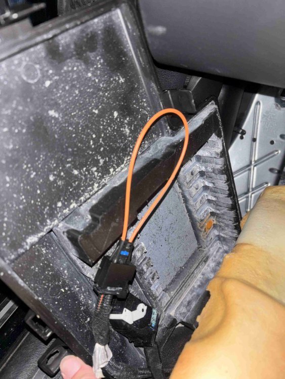

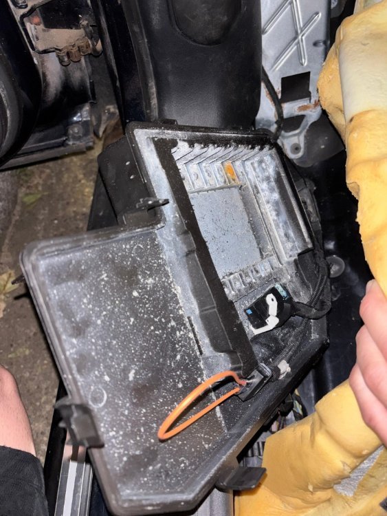

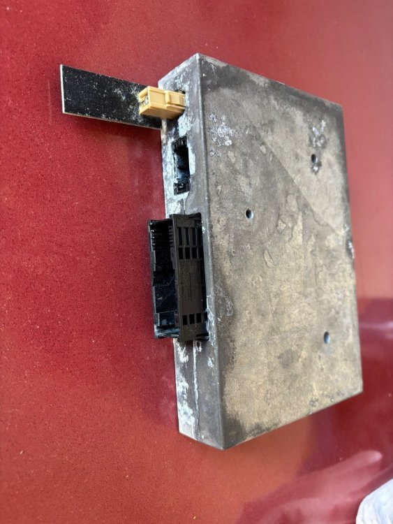

Tras comprobar todos los módulos, los 3 del maletero y el de la guantera, me seguía sin encender, estaba a punto de rendirme cúando investigué un poco más y descubrí que debajo del asiento de piloto había un último módulo del telefono, éste estaba completamente oxidado ya que se había partido el tubo del limpia trasero y esto había causado que se inundase. Lo desconecté de la corriente y le puse el puente de fibra. Y... ¡Bingo! El sistema volvió a funcionar encendiéndose la pantalla, la botonera y todos los módulos. Espero que esto sirva para el próximo que pueda tener el mismo problema ya que al parecer no se suele hablar mucho sobre este módulo. Una vez más gracias a todos los que me habéis respondido. ¡Un saludo! Adjunto fotos.

Es raro que tengas varios averiados. Prueba a puentear el amplificador que está en el maletero, detrás de la tapa de la izquierda. A veces cae agua ahí del limpia y se rompe. Debajo de la guantera hay otro módulo con fibra óptica pero ese es más raro que se averíe y la guantera es un poco más coniazo de quitar. Hazle diagnosis con vagcom si tienes y mira en qué módulo te sale el error de la fibra óptica, que entiendo que el mecánico no te lo diría.
