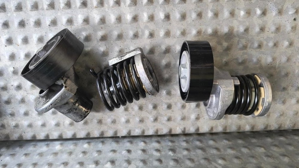

  3. Buenos días, Dejo por aquí lo último que le hecho al coche con aproximadamente 285000 KMS. - Susitución de todos los soportes del motor y caja de cambios. - Sustitución de sensor de temperatura del motor. Arrojaba un fallo en el VAGCOM, el P2185. - Sustitución alternador y tensor correa accesorios: El típico bloqueo de la polea del alternador que acaba reventando el tensor. Estaba haciendo un ruido extraño desde hace un tiempo, una especie de grillo que se notaba en frío, al arrancar el coche después de llevar un tiempo parado. Levantaba el capot del coche de vez en cuando pero no veía nada extraño a simple vista, hasta que un día me encontré la polea del tensor desplazada, entonces ya vi la gravedad del problema. Inmovilización y sustitución de las piezas. El alternador ya en su día se le sustituyó el regulador, pero visto lo visto que ya iba quejándose por más lados decidí sustituirlo entero. Dejo unas capturas del detalle del problema.

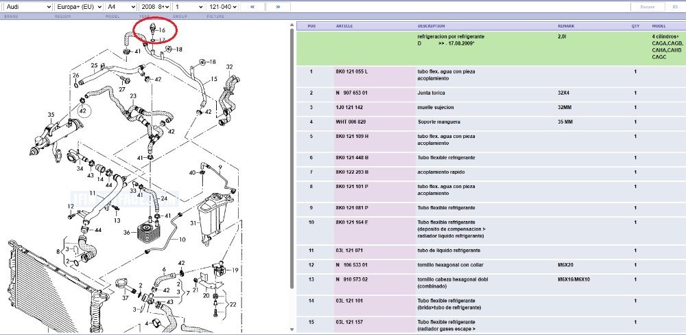

  28. Junta sustituida!!! Mañana o pasado lo llenaré y veremos si se ha solucionado el problema. No estaba fatal, pero comparando con la nueva si que se notaba algo menos flexible. Y usar la herramienta adecuada para abrir el aforador ha merecido la pena, mucho menos trabajo y seguro que ha quedado mejor apretada la tapa. Además que lo que me hubieran cobrado por cambiármela es lo que me he gastado en la herramienta que ya la tengo pa siempre. Alguien sabe cuanto anticongelante le entra al motor? Ahora mismo lo tengo con agua y un limpiador de circuito y ya quiero vaciarlo, purgarlo y dejarlo bien, pero no encuentro la cantidad en ningún lado
