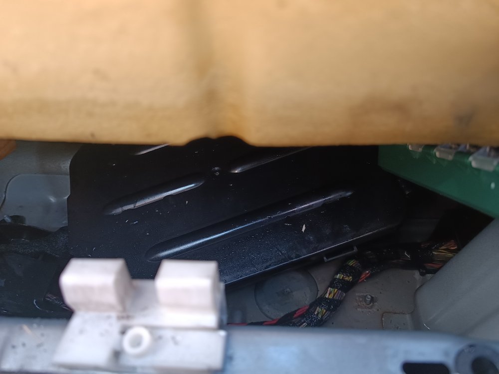

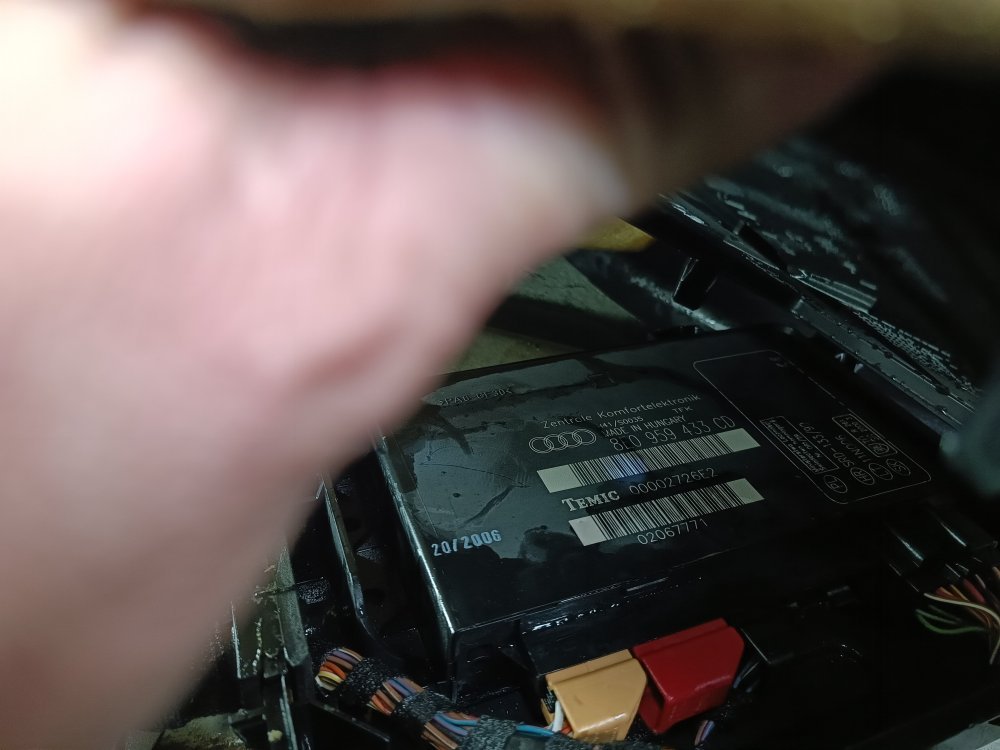

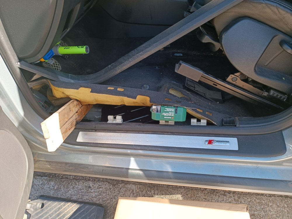

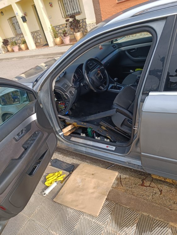

  19. Saludos a todos. Pongo este tema con el fin de ayudar a otros que les pueda pasar lo que me ha pasado a mi. Ventanillas que no bajan...cierre centralizado iba a dias....maletero no abria....luces interior parecia una discoteca. Despues de investigar di con el fallo. Modulo de control que daba fallos y hacia un ruido raro como a rele estropeado. He desmontado el asiento y la moldura baja de la puerta. He levantado la alfombra quitando un par de tornillos y haciendo palanca con unas maderas y como he podido. Debajo del suelo del asiento del conductor hay una caja negra y en su interior esta el modulo de confort. En mi caso tenia un monton de agua que imagino habra filtrado por algun sitio por la lluvia y los charcos. Ademas que muy chulito yo....atravese el otro dia un pequeño rio...no ayudo claro esta. He sacado el agua con una jeringuilla....la he llenado unas 20 veces...una jeringuilla de las gordas. Queria ver el codigo del modulo para pedir uno nuevo pero... Para mi sorpresa al sacar toda el agua y secar con un trapo...las luces iban bien...el cierre y el maletero tambien asi que de momento no lo pedire. Adjunto unas fotillos para que os hagais una idea. Saludos.
