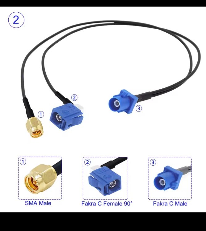

Por cierto, los que habéis puesto este bifurcador fakra para la antena de GPS, de que medida lo habeis pedido para que llegue bien?? Medio metro o 1 metro??

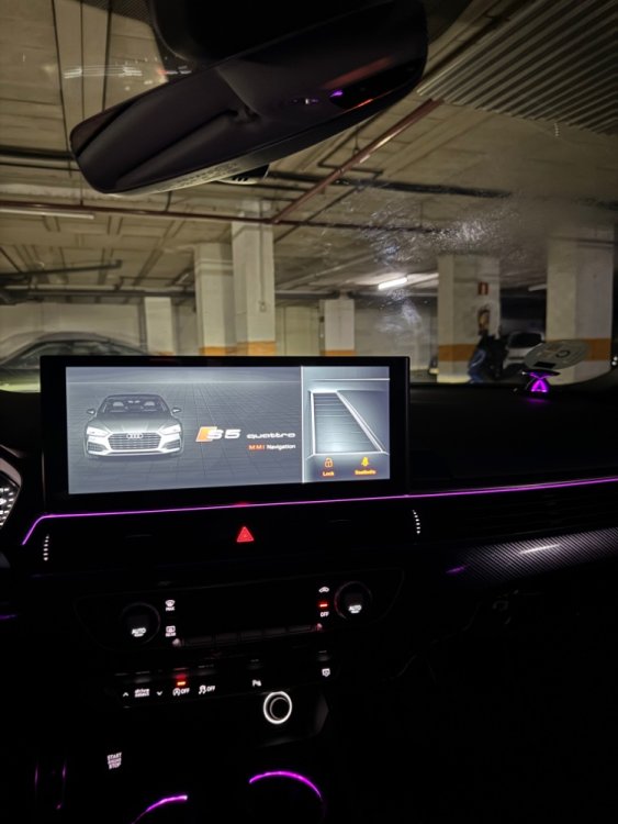

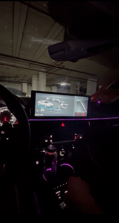

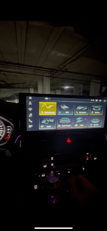

Muy Buenas compañeros!! He instalado recientemente la pantalla android de 12,5 a mi A5 B9, no es el primero retro que le hago al coche y tal como vi un par de videos que era plug & play con el qualdcom del mmi, no busque mucha mas info. he aprovechado a que me llegaran los tweeter con luz ambiental para equiparlo todo, ya que tenia que desmontarlo todo, nuevamente como cuando le equipe todas las luces ambientales al coche. Al tema, ya lo tengo todo montado y funcionando, la cámara trasera perfecta que también la reequipé yo mismo royo OEM, carplay y todo funcionando perfecto y el mando de origen del coche tambien, pero tengo una duda con el sonido, ya que esta pantalla me trae un cable aux con un opcional de aux a AMI, pero claro, mi audi trae la conexion Aux en el reposabrazos… me estoy perdiendo y hay alguna conexion en el mmi por detrás o alguna forma de puentearla?? Ustedes todos habeis tenido que conectar la salida aux? el tema es que puse youtube desde el android y no suena, claro la salida del carplay si porque es por bluetooh, y se escucha el spotify del carplay, pero estoy algo cogido con el tema este del aux. Agradecería mucho algo de ayuda a los maquinas de este hilo que lo he leído a posteriori despues de montar la pantalla, y la verdad que me ha servido para pedir el bifurcador sma / fakra para quitarle de enmedio la antenilla esa del gps, la de ml 4G la he metido por detras de la pantalla escondida dentro del salpicadero. dejo algunas fotos de como ha quedado!
