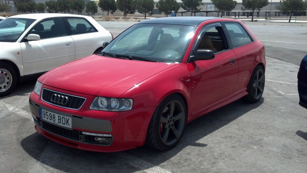

A mi no me supuso ninguna merma cambiar la iluminación halógena por la de gas xenon en los faros, habiendo cambiado mucho antes el parachoques suyo por el del modelo deportivo y poniendo en funcionamiento su sistema de lavafaros. No obstante homologué el parachoques por las modificaciones realizadas en él en cuanto a iluminación diurna y faros de largo alcance de nuevo diseño. En cuanto a los faros de gas ningún inconveniente en ITV salvo en una ocasión que por ignorancia mía y la del propio revisor le monté lo halógenos. -

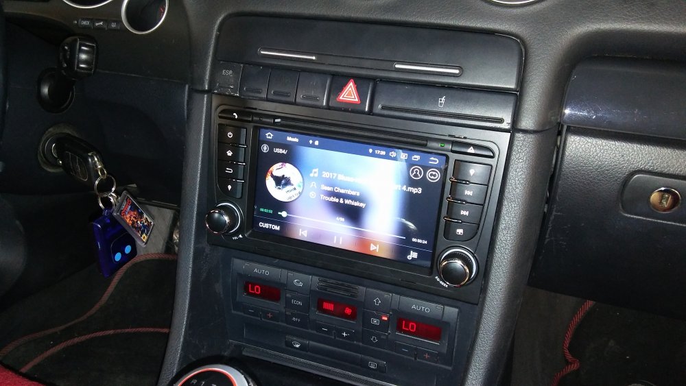

Hola Rash. Para montar un doble din en un vehículo cuyo formato original es el de un solo din tendrás que liarte un poco para hacerlo, sea con la pantalla mostrada como por una Android o aparato original de la marca. No es muy laborioso ni complejo el hacerlo, simplemente un poco de paciencia, ganas y nociones como la de saber la ubicación de los distintos tornillos de sujeción de la consola o túnel central. Los que se situan en la zona del cenicero trasero que abarcan incluso el desmontaje del reposabrazos central caso de tenerlo, los concernientes a la zona central del túnel ubicados donde la pequeña goma o fuelle de la palanca de cambios con suma facilidad de extracción y los que conllevan finalmente a desmontar la pieza estando en el frontal en donde van montados los diferentes aparatos como el receptor de radio y sistema de aire acondicionado/climatizador, terminando por los que se encuentran en la zona externa del propio túnel en la zona delantera del mismo, aparte de los pequeños complementos que puede llevar el coche como los botoncitos o mechero que según versiones poseen al lado del freno de mano. Nunca he visto un aparato con suma delgadez, por lo que no sabría recomendarte el soporte que precisa caso de no llevarlo. El marco desde luego es fácil localizarlo ya que suelen ser pantallas universales de 7", aunque creo que incluso existen unas de una pulgada de más, pero ya cambiaría todo el sistema de montaje y el encontrar piezas específicas para dicha medida, más todavía para la que se muestra en el enlace, conllevando seguramente a tener que fabricarte manualmente el marco externo. Te aconsejaría una pantalla con su carcasa específica para estos coches evitándote el buscar un marco adicional y un soporte interno para acoplar al doble din que ofrecen los muebles de los túneles o consolas centrales. Un saludo. -

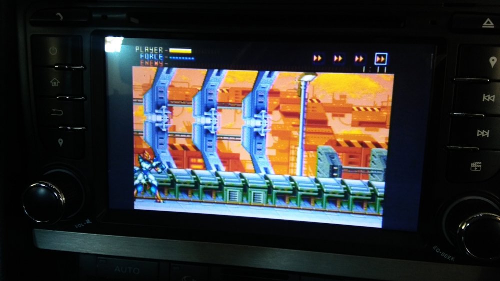

Hola Argentum. Puede que existan emuladores para integrar una emulación sobre videojuegos, pero no tengo al menos de momento idea de cómo poderlo trasladar y que funcione de manera correcta. Igual no es necesario el montaje que he realizado con la pequeña placa base de Raspberry Pi para tal cometido. Pero tampoco soy muy partidario, quizá por ese desconocimiento, de tenerlo en la propia radio, que uso para navegación (aunque todavía sin estrenar por esta parte) y para escuchar música a través de usb en formato MP3. El uso que también le daré será el de aparcarmiento mediante una cámara de marcha atrás, pese a que desde tener coche jamás me ha hecho falta ningún invento como este aún siendo por supuesto muy cómodo. Tuve sensores igualmente de parking en el A3 y terminé de dejarlo de montar en cambiar el parachoques por un toque que me dieron, y nunca he pintado la pieza por roce alguno por mi parte ni siquiera apoyo con el otro vehículo. Seguramente con las aplicaciones pueda obtener bastantes acciones prácticas tanto de seguridad como de entretenimiento, pero de momento con esa Raspberry Pi al menos es un aparatejo minúsculo con respecto a una Nintendo Wii que monté en el anterior vehículo. En la pantalla de instrumentación como FIS me aparece ahora mayor información de la que me proporcionó la radio Concert original en cuanto al tema de pistas, como volumen de la propia radio. Un saludo. -

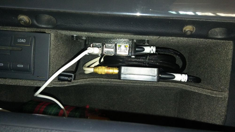

Ese alojamiento viene con los que pedían el equipo auxiliar del cargador de discos compactos. A lo que aproveché para el otro alojamiento lateral montar la Raspberry Pi 3B y dotar al vehículo de un sencillo pero efectivo emulador de consolas de antaño para echar unas partidas en la pantalla del propio vehículo. -

Gracias chicos por vuestras respuestas, a ver si el compañero accede y las lee para tener mayor información de la que yo le he proporcionado. En mi caso cambié los faros halógenos por los de gas xenon sin tener que homologar nada ni entrar en tema de talleres, y no por haber tenido uno en la época. Eso si, cambié pero no por el tema de faros el parachoques delantero original por el deportivo pasándolo a modificar estéticamente por albergar el radiador central para mejores resultados destinados al turbo y por la iluminación diurna, pasando a ser homologado por esta iluminación y por el cambio de los faros halógenos como antinieblas. En resumen, según lo leído me parece que estamos ante el mismo inconveniente de que si en los faros halógenos se monta un kitt de lámparas de gas xenon, indistintamente de si se monta todo lo concerniente al lavafaros. Un saludo. -

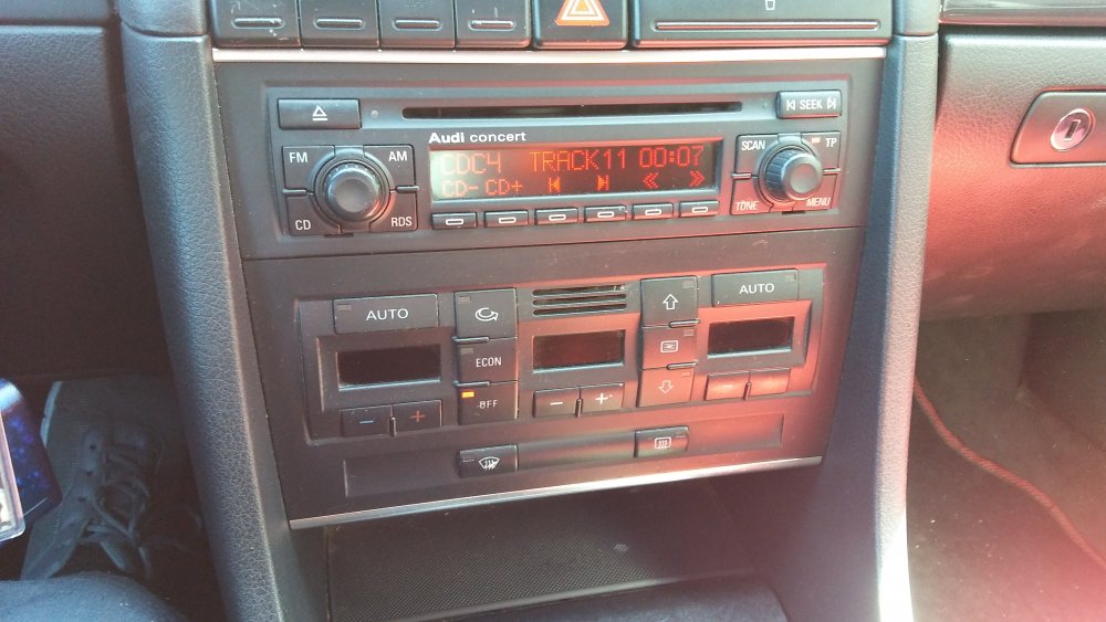

Os comento; por ahora el equipo de audio del vehículo ha sido sustituido por unos amplificadores para conectar la radio vía rca y así mejorar en todos los sentidos el sonido procedente de momento por medio de sus altavoces originales. El cambio ha sido dado por montar un amplificador de cuatro canales, dos para la zona delantera y los otros dos para la trasera, terminando por medio de otro amplificador el activar un subwoofer de 10". ¿Cómo se consigue mejorar y hacer sonar todos los altavoces originales de momento sin filtros? Pues simplemente con sustituír también la instalación normal de casa por una libre de oxígeno. Pero ¿Podría darse el caso de distorsionar el sonido a elevados volúmenes? Para nada, en absoluto, ya que aparte de ese cableado libre de oxígeno por supuesto la amplificación no es ninguna normal aparte de insonorizar también en primer momento la zona de las aletas traseras. Y sellar el techo. ¿Sellarlo? Si, lejos de los sellantes a aplicar para también renovar los techos de lona por ser cabrio y tratar cada cierto tiempo, se ha sellado con pegamento-sellador aplicándolo en las entradas que tenía en distintas zonas por muy buena apariencia que denotaba. Posteriormente y a círculos durante unas horas y a "dedo" se ha esparcido el producto para cerrar toda posible filtración. Por ahora hasta no repasar ese sellado por medio de pasar un cepillo o gamuza para quedarse mate está como a retales. Ahora, tras un minuto echando agua todo lo que da un grifo a base de manguera y no esparciendo ese agua, sino chorro directo adiós a toda filtración que tenía el techo. -

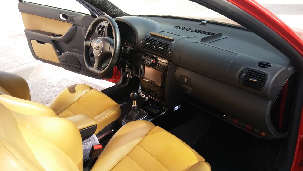

Os las pongo en esta respuesta. La del portátil que monté en su momento como primera foto. En la segunda la consola superior de techo. Precisamente en el punto de iluminación de la propia consola antes de tenerlo es donde se ubicó una segunda pantalla en 7". Y en la tercera y última foto la que hace referencia a la pantalla que monté como doble din complementando sus prestaciones con una Wii de Nintendo, encima de dicha pantalla se integró la barra de sensores de la consola. -
