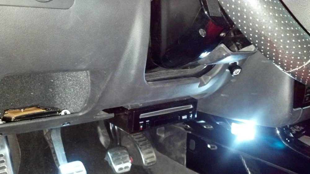

Increíbles todas estas máquinas que han dado paso a lo que ahora tenemos. Esas son duraderas y no lo que nos encontramos actualmente. Respuesta tardía pero vamos, ha sido ver esa consolita y entrarme tal satisfacción... Ahora llevo una pequeña Raspberry Pi en el actual. -

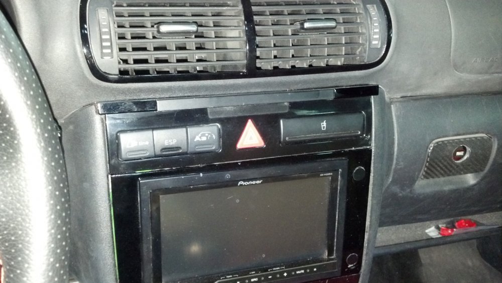

Yo le imprimí un toque de distinción a la consola y túnel centrales en el A3 que tuve, cosa que con el tiempo en el A4 seguramente repase los agarraderos de las puertas, cambie las tapitas e interruptor esp y alguna cosita mas. -

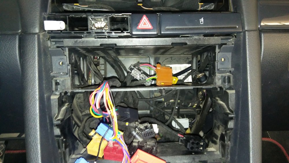

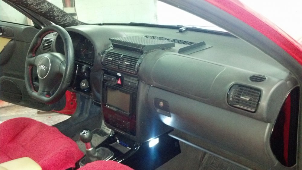

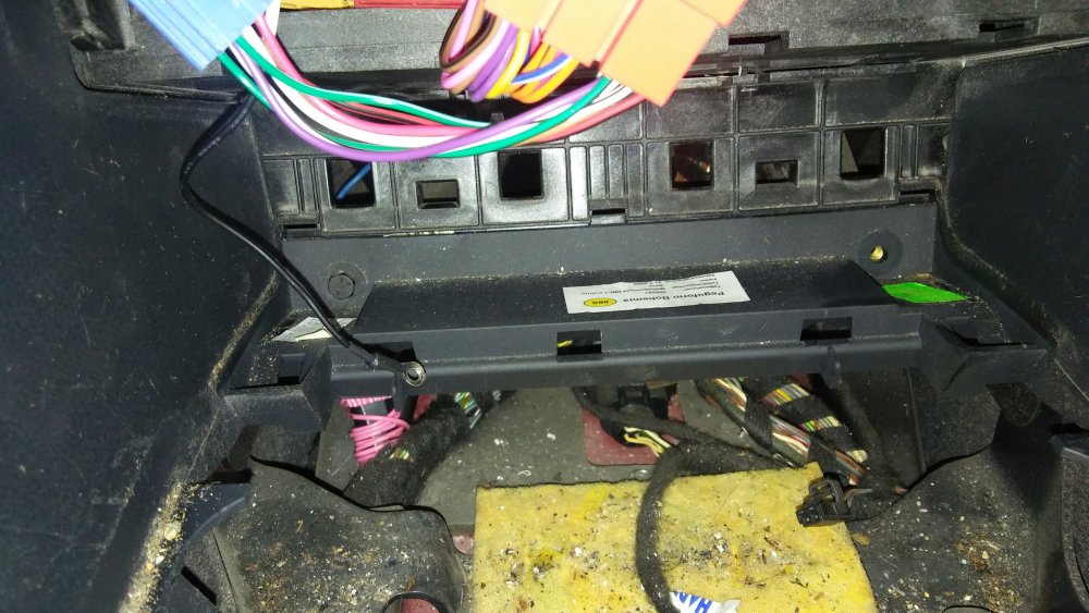

Gracias Carlisu. La verdad sólamente me ha hecho falta saber dónde ubicar la placa que además me vino con el soporte Vesa, el cual ya contiene los alojamientos para atornillarlo, con lo que al desmontar la guantera ha sido emplazarlo obteniendo como resultados el poder acceder a las conexiones de los puertos usb. Remarco que el cable hdmi junto con el modulo adaptador a rca y sus respectivos cables quedan a la vista por contener dicho módulo un selector pal/ntsc, que aunque seguramente no utilice siempre estará disponible para cualquier acción que pueda producirse. Y si al tiempo realmente no me resultara necesario, con desmontar de nuevo la guantera y situarlos encima de ella y montar más limpio quedaría ese pequeño espacio portaobjetos. Pues en breve lo llevaré para completar el audio a amplificar fuera de la instalación original del vehículo y estoy planteándome el que me pongan también una cámara trasera y hasta una de vídeo delantera, aunque no sé cómo andará la legalidad de tener este complemento, que seguro, tarde o temprano, terminará también por implantarse. Un saludo. -
Hola amigos. Para montar un soporte de doble din en los A3 al menos como en el mío, restyling o segunda versión de esta primera serie hay que retirar las cuatro tapitas externas del túnel central que esconde un tornillo para liberarlo. En la primera foto esa tapa tanto en uno como en el otro lado se sitúan cerca de donde puse el punto extra de iluminación, el otro con echar los asientos hacia atrás los veréis a la misma altura. Retirando el cenicero trasero os encontrareis con otros dos tornillos que sujetan dicho túnel, lo que no recuerdo y por haber perdido las fotos dónde se emplazan exactamente, pero se encuentran a la vista, más quienes tengáis reposabrazos los correspondientes al mismo. Bajo el freno de mano hay una pequeña tapita que hay que retirar con algún objeto fino y si puede ser de material plástico tanto mejor. Seguís retirando la base de la palanca de cambios, no es necesario retirar el pomo ni funda o fuelle ya que podéis jugar con ella para desmontar el túnel central. Encontraréis dos o cuatro tornillos más. Repito, vendí el coche hace poco más de un año y no recuerdo todo al haber realizado yo el cambio del soporte también hace bastante tiempo antes de venderlo. Por supuesto desmontáis la radio que tengáis. En hacerlo el climatizador sale con suma facilidad con una simple espátula al destrabar sus clips laterales. Desconectáis sus enchufes sin miedo a errar al montarlos puesto que son distintos, no obstante una foto antes de desenchufarlos luego os vendría pero que muy bien. Para desmontar por éultimo el soporte en estos coches es necesario desmontar la guantera, tres tornillos en la zona superior internamente y dos en la inferior laterales externamente. Recordar antes de quitar la tapa derecha del salpicadero para quitar los pocos tornillos que sujetan la guantera lateralmente. Si quitáis de más no preocuparos, no se os desmontará nada. La izquierda posee uno al lado del propio túnel, otro donde se guarda la documentación, bajo el volante, y otro más inferior donde el pequeño portaobjetos. Habréis de tirar hacia afuera con firmeza puesto que la zona superior va encajada a presión, algo tediosa de poner si no se tiene paciencia puesto que no quedaría correctamente montada si no os fijáis bien donde se encuentran sus guías. Y por último hay dos tornillos tras el mueble din que si bien el derecho es un tanto complejo por ubicación y llave a desatornillar, el izquierdo lo es más, pero no imposible. Cuando se tenga el mueble de doble din montado y tras el proceso inverso, o sea, el montaje, encaráis centrando el climatizador al frontal del portaobjetos señalando con un bolígrafo la línea del contorno del mismo previamente haber encintado el climatizador. Os dará la medida exacta para recortar, sin embargo hacerlo algo de menos para ir comprobando el limar el recorte para que quede perfectamente ajustado. Yo lo hice en el A3 y se me quedó increíblemente bien, al igual que en el A4.
Brico añadido sistema de entretenimiento
Bully responde a Bully de discusión en Audi A4 B6/B7 (2002-2008)
Hola chicos. Este brico no trata de una mejora en cuanto al coche propiamente dicha, sino más bien a añadir el sistema multimedia que ha reemplazado a la radio Concert original. Tras el proceso de desmontar la consola central empezando por los tres tornillos situados en la parte trasera retirando su cenicero, a presión la peueña tapa trasera inferior del mismo y sus dos conectores eléctricos, seguimos por el centro retirando la tapita ubicada bajo el freno de mano. Nos resultará más sencillo empujar hacia arriba el pequeño compartimento portaobjetos que a su vez contiene el mechero, todo esto tratándose de un A4 B6 8H. Supongo que en los berlina será prácticamente muy similar en el resto del proceso. Luego también internamente empujamos hacia arriba la base de la palanca de cambios para terminar de retirarla. No es necesario desmontar el pomo ni tan siquiera la goma o fuelle así como para nada del pomo del freno de mano. Seguimos por el propio túnel central en cuyos lados, delante, veremos dos tapitas que con un pequeño objeto punzante fino salen con suma facilidad, sin miedo a rayar nada aún tratándose de algún objeto metálico como un diminuto destornillador, aunque siempre mejor con algún material plástico. Retiramos la radio por medio de dos pequeñas aberturitas que posee y se desconecta, saliendo también acto seguido el climatizador. Desconectamos las correspondientes tomas, todas a enclavar posteriormente de una única manera, por tanto no existe riesgo de mala inserción, y pasamos a retirar los cuatro tornillos que a simple vista se ven que son los encargados de sujetar el mueble de un din, más los cuatro restantes donde se apoya la base de las velocidades, acabando por dos laterales. Pues bien, pasamos los pertinentes cables de la alimentación de un módulo adaptador de tomas de vídeo y desde la radio por uno de sus puertos usb a una pequeña placa base como es Raspberry Pi, en mi caso la 3B de segunda mano quedando bajo el túnel central, recortando levemente la zona delantera del pequeño portaobjetos situado bajo el reposabrazos, dos de los tornillos a retirar de los primeros mencionados quienes posean este extra. También ha sido necesario desmontar la consola la cual va sujeta con tres tornillos en su parte superior y dos en la inferior. Acordarse de quitar antes de todo la tapa derecha del salpicadero, puesto que es necesario desconectar la clavija de la iluminción de la guantera. Una vez desmontada se desconectan los puntos de iluminación del suelo y el de la conexión-desconexión del airbag más el del cargador de discos quien lo tenga. Un pequeño orifico en la zona superior de la guantera donde se obtendrá una aireación hacia la placa, mas otro de los que la propia guantera conlleva para distintas funciones como la de refrigerar la misma y pasar el cableado de audio y vídeo de vídeo compuesto desde el módulo de rca hacia la radio, y desde la placa vía hdmi hacia la misma toma como entrada del módulo adaptador de señal. Por lo que del panel original que tenemos se queda con la pantalla montada posteriormente de la manera que se ve en la segunda foto. Como tercera el montaje de la placa más el pequeño módulo. Ofreciéndome por ejemplo en auxiliar como vídeo el videojuego procedente de la placa como emulación. Cuarta foto. Terminando con un mando para poder echar unas partidas. Ultima foto. Así que, este A4 tiene un sistema de entretenimiento sobre ruedas de hasta cuatro jugadores más aparte del correspondiente lector de dvd de la propia pantalla, el poder ver películas desde la placa base por usb o disco axterno.
