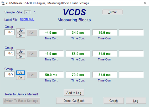

  5. Yo lo desmonté 4 o 5 veces entre prueba y prueba. Tienes vag-com? suele arrojar el error. No obstante, yo piezas así de desgaste, muy barato me lo tienen que dejar para llevármelo. 100€ lo compré yo, marca tropan, muy buena pinta.
