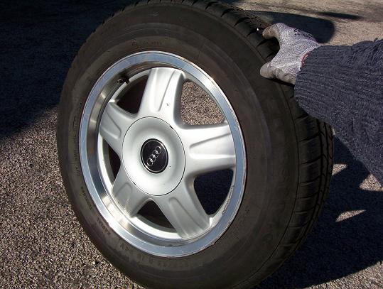

¿Que modelos montaban estas llantas?
Joseps publicó una discusión en Audi 80 / 90 / 100 / A6 C4 / 200 / Cabrio / Coupé
A ver si me podeis echar un cable, que se las estoy anunciando a un amigo pero no se exactamente que modelos las llevan y no tengo mi ordenador para mirar el Etka. 15", 4 tornillos (¿4x110 o 4x112 era?), 37de ET y 7 de garganta. Las gomas son unas 205/65 R15, por si sirve de algo. Referencia origen 8A0601025M El anuncio es este, por si alguien esta interesado: http://www.audisport-iberica.com/foro/inde...showtopic=58876 -
