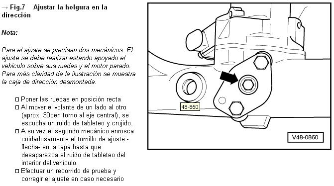

Problemilla con la dirección
Joseps responde a AlteaS2 de discusión en Audi S2 / RS2 / 100 S4 / 100 S6 / V8
Para mi modelo con servotronic (es la tapa que se ve desde arriba en la cremallera)... Espero que sea util. Saludotes -
