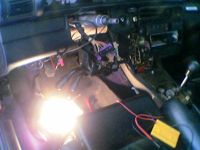

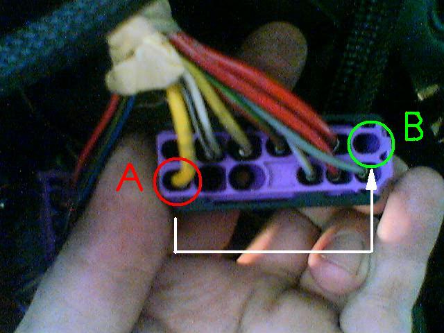

(2ª y ultima parte) 2 - Una vez accedemos al conector hay que desmontarlo, y mover uno de los cables que hay en el, de la posicion A a la posición B 3- Por ultimo volver a conectar y montar todo. Resultado: - corto alcance como siempre - largo alcance solo la optica de largo alcance, las elipsoidales apagadas. - rafagas cuando vamos con cortas: ambas luces simultaneamente. (esta es la gracia de ese pin, que para rafagas no apaga las cortas si las llevamos encendidas) Y ya esta todo. A ver si hay suerte y le sirve a alguien. Un saludo. -
Aqui va otra de modificaciones en el alumbrado de mi S4 (validas para 100/A6/S6 C4). El caso es que en este modelo al conectar el alumbrado de largo alcance las luces de corto alcance (que se corresponden a los proyectores elipsoidales), se quedan encendidas tambien, cosa que me ha disgustado siempre y he decidido corregir. El objetivo es que al dar largo alcance se apaguen los proyectores de corto alcance, siendo solo las bombillas de largo alcance las encendidas. ¿por que quiero hacer algo ASI? El motivo es que pienso que manteniendo las luces de corto alcance cuando damos las largas crea un area muy luminosa en las proximidades de nuestro coche, correspondiente a la zona solapada entre largo y corto alcance. Esa acumulación de luz hace la zona mas alejada por contraste parezca menos iluminada. Ademas de eso la atención conduciendo tiende a ir a la zona buena iluminada, que a partir de cierta velocidad esta demasiado cerca para incluso reaccionar. En resumen, si doy las largas quiero ver mas en la zona mas alejada, y tener mas intensidad luminosa cerca me molesta. Por si alguien comparte mi opinion y modelo, aqui va el procedimiento tres pasos y 2 fotos: 1 - Acceder al conector del mando de luces. Para ello tendremos que desmontar volante y airbag previamente. El procedimiento esta entero descrito en este post que hice hace tiempo: Briconsejo: Reparar mando intermitentes, (ladrillo) Mas o menos ASI queda la cosa (no no, la consola central no hay que quitarla, eso ha sido por vicio)

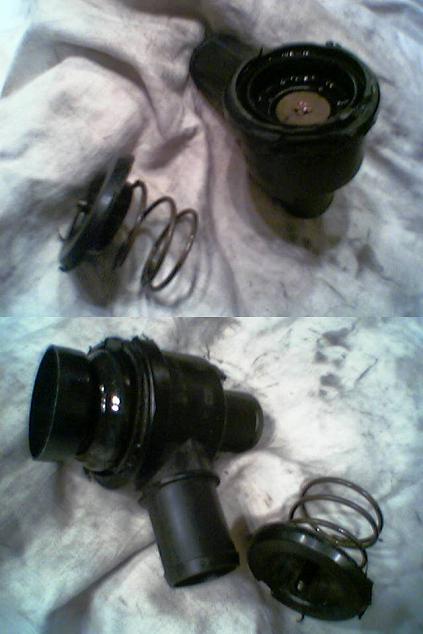

como bien dicen por aqui se te ha petado la membrana de la diverter, seguro. Esta tarde he hecho una diseccion a base de dremel de la que me peto en la kdd de burgos. Abajo teneis dos fotos. 2 cosas he visto claramente: - petada por perforacion de la membrana, cosa que no me extraña porque: - la membrana es de goma que se habia ido pasando (el aceite del turbo no puede ayudar mucho) y poniendo rigida, con lo que no me extraña que en lo que comento mas abajo salga como lenta, hace mucha resistencia al movimiento del embolo. Me he estado documentando un poco mas, leyendo una comparativa interesante sobre las distintas opciones, esta concretamente: http://dv.mistertam.com/ Os resumo las conclusiones para los alergicos al english: Mejor relacion calidad/precio la del TT que ya recomende en su dia, que creo que todavia no tiene referencia liberada en Bosh y solo esta en Audi con ref nº 06A145710N. En cualquier caso es mas barata y mas eficiente que la de serie de nuestros motores (acabada en A antiguamente y ahora en B ). Mejor calidad una que no sea de serie, las forge no las ponen mal aunque cuestan pasta. Ventajas de una DV buena (las de piston son las interesantes): - Abren mas rapido, cierran mas rapido. - Pierden menos presion, cosa que con las de serie siempre acaba pasando. Aparte de ser regulable la depresion de apertura, lo que tiene su punto. - Se pueden desmontar y limpiar, con lo que alargas su vida util mucho. - Tienen encima recambios, asi que son practicamente eternas, con lo que lo que te gastas al principio lo amortizas en parte luego. El artista de las pruebas dice que probando sin saber cual llevaba su coche no las diferencia, asi que por rendimiento salvo en banco no se debe ganar mucho. Pero lo salvo el precio todo lo demas parecen ventajas. Saludos! -

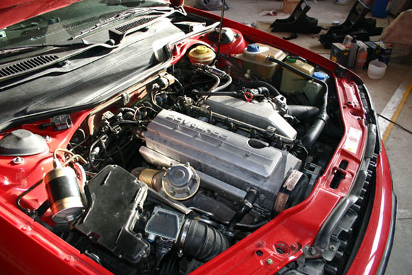

En mi caso sellé toda la admision desde detras del caudalimetro hasta la mariposa metiendo botes y tornillacos por los manguitos y agarrando todo con abrazaderas y metido presion con un compresor (regulado a 1 - 1'5 bares). Como oia una fuga de aire que no consegui encontrar he sacado todos los manguitos para limpiar y cambiar abrazaderas (unas cuantas no cerraban bien). Cuando lo monte y compruebe que esa parte esta bien sellada metere tambien el colector de admisión y cerrare todos los manguitos de ventilación de aceite, a ver si hay alguna fuga por el circuito de vacio. (ahi va a ser mas complicado porque me da que no va a ser posible sellar del todo)

Agradecido por la postdata wastegate Pues lo de la membrana tambien lo pense yo pero que va, aparentemente esta intacta y el problema es que sella mal creo solo donde asienta ese tornillo. De todas formas si dices que es barata empezaré a ahorrar para el cambio. Dudillas... ya empezaré a disparar ya. no sabes lo que has dicho con esa oferta Pasado mañana espero estar ya por casa y seguir peleandome con el tema de las perdidas de presión, que en cuanto arregle esto de la valvula de descarga y una fuga esquiva que no consigo ubicar me toca presurizar el colector de admision... miedo me da lo que pueda escapar por ahi. ¿Has hecho tu pruebas a buscar perdidas?
Ya que retomas el temo me engancho yo tambien! El muelle esta en la foto 0 , nada mas quitar los 6 tornillos de la tapa sale. En la tapa hay un asiento para el muelle y el otro extremo apoya en el vastago. La cosa es que yo ayer estaba pruebas de presurizado del circuito y uno de los puntos donde encontre que perdia algo de presion fue por uno de los tornillos de la tapa. raroraroraro. Total que acabe levantándola para echar un vistazo pero no pase de quitar tapa y muelle. la membrana parece que estaba vieja pero entera y en cuanto encuentre sellador de juntas le pondre un poco a ver si se arregla. De todas formas no me atrevi a seguir desmontando mas alla de la primera foto por miedo a romper algo: ¿Para quitar la tuerca que sujeta el vastago a la membrana (me parece que en la primera foto ya esta quitada) hay que tener alguna precaucion especial? me dio miedo meter ahi llave sin sujetar en ningun sitio....

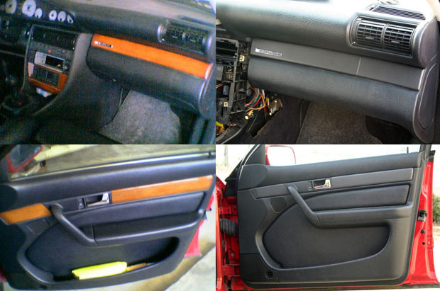

Y la ultima foto por hoy: Antes / despues de molduras (el antes un poco triste de resolucion, fue hecho con un nokia) Ala pues!

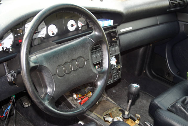

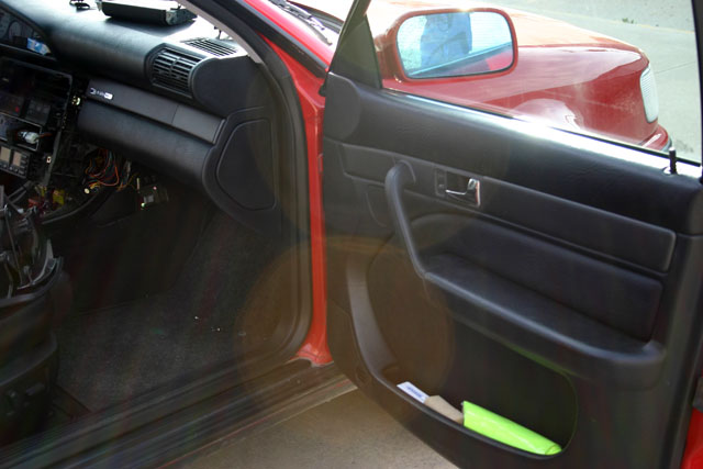

Una del interior ayer por la tarde. Tendría que haberlo montado hoy pero no voy a poder meterle mano en un par de dias.... Se ven las nuevas molduras negras

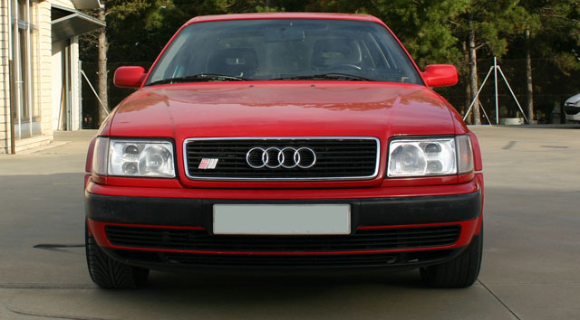

Van por ti 200T !! (a ver si doy envidia y cunde el ejemplo, que hace mucho que no presumes de tus dos doscientos) Estaba pendiente de poner unas fotos en uno de los post desaparecidos, asi que aqui van.... Para poner en antecedentes: Tengo el coche parado desde hace un tiempo y estoy aprovechando para ir haciendole cosas. Lo mas reciente: - Pulido medio a maquina medio a mano de todo el coche, que estaba la pintura muy estropeada desde que lo tengo. Increible el cambio. Para las fotos va con una buena capa de polvo y a falta de un buen lavado, pero bueno, algo se nota. - Cambiadas molduras interiores de madera a imitacion carbono. La madera le quitaba algo de toque deportivo, esto es otra cosa :cry2: - Pendiente de cambiar muelles de serie por Eibach (espero empezar este fin de semana con ello) - Pendiente de lijar y pintar las llantas con ayuda de un amigo profesional. A ver que tal quedan. - Pendiente de sacar tapa de balancines y pintarla de negra (por pura envidia despues de ver los post de SportQuattroLOVE - Pendiente de volver a montar todo el interior, que tengo la consola central fuera para reparar con fibra de vidrio unos anclajes. Y poquito mas digno de mención. El motor sigue con un ralenti feo y unos bajos perezosos, y yo sigo rompiendome la cabeza para ver que puede ser. Descartado encendido y caudalimetro (gracias a AlvaroAMG que me presto el cauda y su juego de bobinas para probarlo). Ahora tengo todo la admision desconectada y sellada para hacer pruebas de presurizado, que parece que hay fuga por algun lado ¿zona n75?. Pasado mañana seguire sacando manguitos a ver que encuentro Lo cierto es que quitando el sonido feo y que el compresor del aire esta muriendo parece que por fin tengo el coche bastante entero. En cuanto ahorre un poco para seguro y gasolina me volveis a ver por alguna kdd Bueno, pues ahi van las fotillos: Una frontal

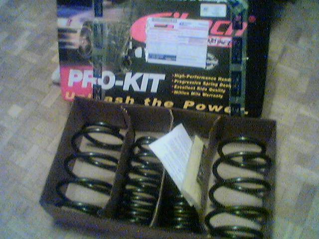

Tambien puedes mirar en Ebay.... Aqui mis muelles llegados hace 4 dias desde USA: Tiene su riesgo eso si, yo he tenido problemas con la tienda online donde los compre, tardaron casi un mes en llegar y ya estaba metido en reclamaciones y todo. Ahora solo me queda montarlos Amortiguadores llevo unos Bilstein comprados por Internet en Andorra. Muy contento con la tienda quedé (lastima que no me pudieran conseguir los Eibach). www.bpr.ad (espero que no sea mal vista la publicidad). Saludos
