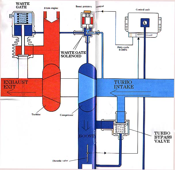

Hubo ya algun tema sobre esto asi que estare repitiendo lo dicho, pero bueno, mas vale que sobre... Te pongo el grafico de nuevo wastegate (de SJM Autotechnick) Explicando el grafico la funcion de la DV es la de reducir los golpes de presion que se producen en el tramo comprendido entre el turbo y la mariposa de gases. Cuando vamos a plenos gases con el turbo soplando entre la salida del turbo y el colector de admision se produce una corriente de aire comprimido a alta presion. Todo lo que hay entre turbo y cilindros se encuentra por tanto sometido a presion, por este orden (en el grafico zona azul oscuro): - manguito salida turbo hasta intercooler - intercooler (no sale en el grafico) - salida intercooler hasta mariposa de gases en el colector de admision - colector desde mariposa hasta valvulas de admision. Si en el momento de tener ya presion de soplado soltamos el acelerador provocamos que se cierre la mariposa de gases. En ese instante se produce un vacio entre la mariposa y los cilindros ya que estos absorben todo el aire que les llega, que es el vacio responsable de que el motor retenga. Del mismo modo el turbo, al no recibir fuerza desde el escape deja de generar presion, aunque sigue girando muy rapido. El problema es que en el resto del circuito, desde la mariposa al turbo hay un monton de aire a presion que no puede escapar hacia los cilindros, que era hacia donde se estaba moviendo, por lo que golpea contra las paredes de todo lo que hay por alli: - manguitos - intercooler - salida del turbo Los manguitos pueden aguantar (aunque sufren), el intercooler lo mismo, pero la salida del turbo recibe la presion que estaba metiendo y eso provoca un frenado del mismo. He leido que esto perjudica al compresor pero no decia en que medida exacta y el motivo. Para evitar esto se pone la DV, que lo que hace es abrir un camino de escape de los gases con presion hacia las tuberias que hay entre caudalimetro y turbo (color azul claro) para evitar el golpe de presion. Al meter ese aire a presion justo antes del turbo no tenemos una perdida de aire en el circuito y no hay error de medicion en el caudalimetro. Para saber cuando tiene que abrir el paso la DV se abre cuando detecta una fuerte succion entre mariposa y cilindros (en el grafico tubo fino en azul oscuro), esa succion vence la presion del muelle interno y tira del diafragma hacia atras dejando comunicadas zonas con y sin presion (en ese momento se oye un pequeño pssshhhhh). Una valvula Blow off hace lo mismo que la DV pero echa los gases al exterior cuando cambias (gran PSSHHHHHH !!) suena muy bonito pero pierdes aire medido por el caudalimetro, por lo que induces a error pensando la centralita que hay mas oxigeno del que realmente ahi (aunque es poca cosa y no deberia notarse demasiado). La mision es la misma. De los turbo de Audi 20v creo que llevan ya todos DV aunque no podria jurarlo, los 10V me consta que no llevan. En cualquier caso es factible montarla si el coche no la lleva simplemente cambiando manguitos por unos que tengan las tomas, ya que la valvula en si no tiene ningun misterio, ni electronica ni na. ESEDOS, la N75 del AAN me sale con referencia 034 906 283 H y precio aproximado de 40€. Cambiarla es una tontada. Contacto quitado, soltar bridas y manguitos para hacer hueco y la valvula en si tiene 3 tomas de presion y un conector electrico. Asegurate de tener bridas del diametro correcto porque las de origen no seran de tornillo y habra que tirarlas. Comprueba de paso todos los manguitos de presion que entran y salen, que si son de los forrados en tela estaran ya cascados, si eso compra ya tubo reforzado forrado en goma del mismo diametro interior y pegales el cambiazo que es buen momento. Ala pues, espero que el tocho no haya liado mucho. Salu2

Hay una paja menta en este post.... la diverter, léase DV, lease valvula de desconexion (nombre despiece), es la de la foto puesta por wastegate. No desmontable. 30€ barato barato paisa... La otra, la señalada en la foto de mi motor es la valvula de descarga, wastegate en english o regulador de presion de alimentacion (nombre despiece). De esa si que se vende la membrana y vale unos 25€.

La DV del 1.8 (ref. Audi 06A145710N) es mas barata que la original de nuestros motores. De hecho y con los precios que me dieron era incluso mas barata que comprando la original en Bosh directamente. El año pasado no estaba liberada, ASI que es posible que todavia no tenga referencia Bosh. Y en respuesta a pregunta que haces en otro post la DV de origen no se puede reparar ASI que muy mala idea cogerla de desguace, solo las Forge y similares se pueden reparar. En el enlace que he puesto arriba al tema que iniciaste hace tiempo tienes todo. Salu2
Fuga de presion entre turbo y colector de admision. Cualquier tuberia de presion que vaya al colector de admsion o manguito turbo-intercooler-colector que no cierre bien o este fisurado, especialmente los dos que entran al intercooler. La N75 se encarga de regular la presion en ese tramo, controlando la presion real que llega a la valvula de descarga (la que tu tienes trucada). En el motor de serie se encarga de engañar a la "cacerola" y permitir que sople el turbo un pelin mas de lo que el muelle permitiria originalmente. Con la ventaja de que esa sobrepresion añadida esta controlada por la centralita, por lo que el turbo y motor quedan protegidos. Yo el unico coche que he visto en directo con el tornillo puesto tenia ademas la N75 anulada, con lo que toda la sobrepresion extra era permanente en cualquier regimen/condicion y dada por el apriete del muelle. Reconozco que ese motor era un tiro, pero duele pensar en lo que tiene que sufrir el turbo en esas condiciones.

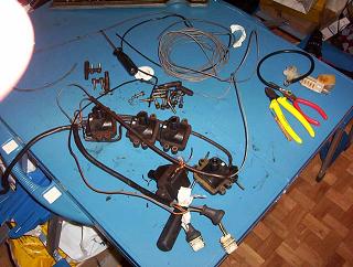

Anda!, no recordaba donde habia visto yo lo del rewiring... Pues por mi parte leido y hecho... Recableadas las bobinas hace un par de semanas. Desafortunadamente el buen efecto estetico no se ha visto acompañado de ningun cambio en el rendimiento. En el fondo lo sospechaba porque ya probe con otro pack de bobinas y tampoco note ningun cambio, pero bueno, a cambio he saneado porque habia un monton de cables con el aislamiento totalmente agrietado. Una foto para el recuerdo

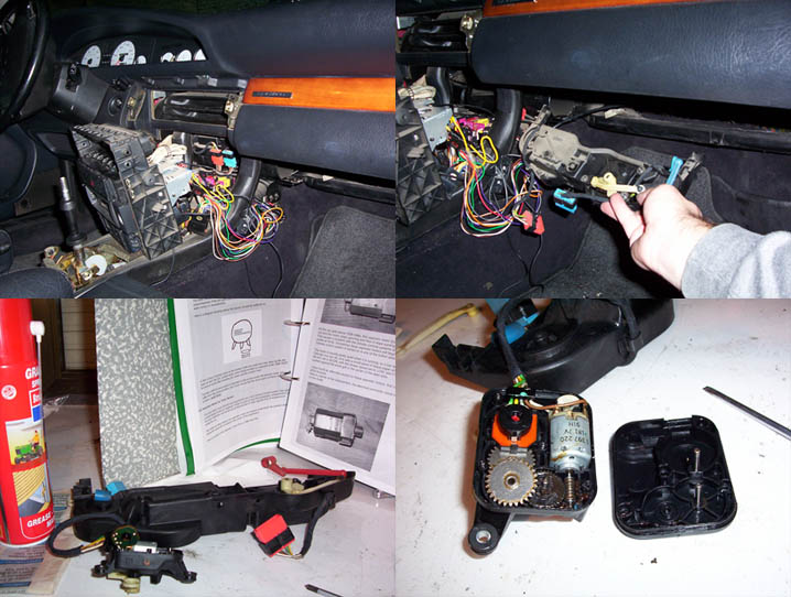

No me acordaba, tengo un par de fotos de cuando saque el servo de regulacion de temperatura que va fuera... Facil y rapido de quitar: cubierta vierteaguas fuera, limpias fuera, motor de limpia fuera, y voila! accesible totalmente. se desmonta una tapa que lo cubre y con 4 tornillos ya esta quitado.
Las compuertas tienen, al menos con mi unidad de clima, una programacion, donde por software los servos buscan los topes y supongo la centralita coge las referencias de trabajo. No puedo asegurarlo porque es deduccion propia, pero como son servos analogicos de toda la vida como se ve en la foto y sin control digital ni motor paso a paso, la cosa tiene cierto fundamento. El caso que conectan el ordena de Bosh a los conectores de diagnostico y hay un apartado para programacion basica de servos de clima. Mano de santo, mi clima no regulaba bien temperatura y nada mas hacer eso todo arreglado. Tu pide eso, recalibracion de servos o programacion de servos o similar, y si no saben que es o dicen de desmontar busca otro sitio. Lo malo que en Madrid no se recomendarte ninguno, si no encuentras nada ahi y te quieres acercar por Soria a que le pasen la maquina considerate invitado Un ultimo detalle. Si un servo sale muerto en el diagnostico o pierde la referencia al poco de reprogramarlo no te lances a comprarlo nuevo. Desmontarlos es muy facil y hay un sistema para recuperarlos cuando dan problemas de posicionado soldandoles una resistencia (tengo los datos y hasta una resistencia comprada por aqui) Una hayazgo el manual que nos presentas, cuanto material en tan poco espacio, parece mentira. Chas gracias hombre. El limp mode es la entrada del motor en protección (perdon si digo cosas ya sabidas). No se si hay grados ni como se comportara en tu caso. En el mio la motronic, si detecta un problema grave en las sondas de presion directamente se las apaña para cortar el soplado del turbo. Solo me paso un par de veces al poco de comprarlo (suelta toma de presion de la centralita) y no recuerdo bien como quedaba de reducido el soplado (el manometro digital logicamente quedo a presion atmosferica al estar suelto), pero el motor seguia subiendo linealmente hasta las 7.000 rpm y estime que tenia todavia unos 140-170cv a ese regimen. Se parece sospechosamente a lo tuyo... ¿tienes luz de diagnostico/averia de motor? ¿existe esa luz para tu centralita? gran misterio. En el mio le puse bombilla y pude sacar los codigos de averia para el problema y asi hacer el diagnostico. Seria cuestion de mirarlo porque igual ese soplado no es averia por si mismo sino sintoma de un problema de otro tipo. El cuadro con el resoldado y limpiacontactos deberia quedar sano. A ver si hay suerte.
