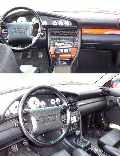

Para poner la admision del AAN en un S2 hay que hacer encaje de bolillos con el radiador y la bomba de la servodirección por lo visto, o al menos es la impresion que me ha dado echando un ojo por las fotos de s2forum ...y hablando de fotos Aprovechando que porrrrr finnnnn he montado ya todo el coche, ahi va una del antes - despues del interior. Aunque le falta la radio y una limpieza a fondo no hace justicia la camara. P.D: Para observadores: ¿el tamaño importa? diria yo que la tiene mas corta ....

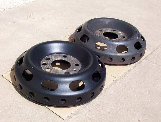

Este desarrollo de frenos se estanco y no han evolucionado, el unico motivo real de montarlos era que hace años se montaban llantas de 15" y ahi es imposible meter un disco convencional de gran diametro (310 en este caso). Al montar la pinza en el interior con este diseño se consigue meter en esas llantas. Hoy por hoy, pudiendo montar cualquier modelo una llanta de 17" o mas no tiene sentido complicarse la vida, ya que sale mucho mas caro. Lo que se hace con mi modelo es montar apaños con pinzas adaptadas de Porsche para conseguir una frenada decente, pero sale muy muy cara la cosa. El motor es el AAN, que salvo el colector de admision y algunos detalles es igual al ultimo que monto el S2, el ABY. Con el 3B tiene algunas diferencias, aunque no sabria decirtelas concretamente. A proposito, en s2forum veo que mucha gente le pone el colector del AAN a los S2s ¿alguien sabe el motivo?
Los ufos son los discos de freno que llevan algunos modelos antiguos de Audi, entre ellos el mio. Se les llama ASI porque recuerdan a un platillo volante, y lo mas caracteristico es que llevan la pinza de freno en el interior en vez de el exterior. Otra foto...

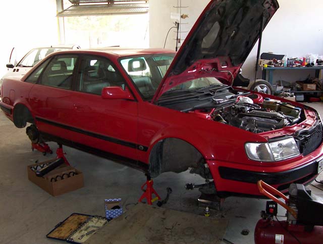

Vista general: ASI esta mi coche desde hace un monton de dias... (concretamente desde el dia que puse las anteriores fotos donde aun llevaba ruedas)

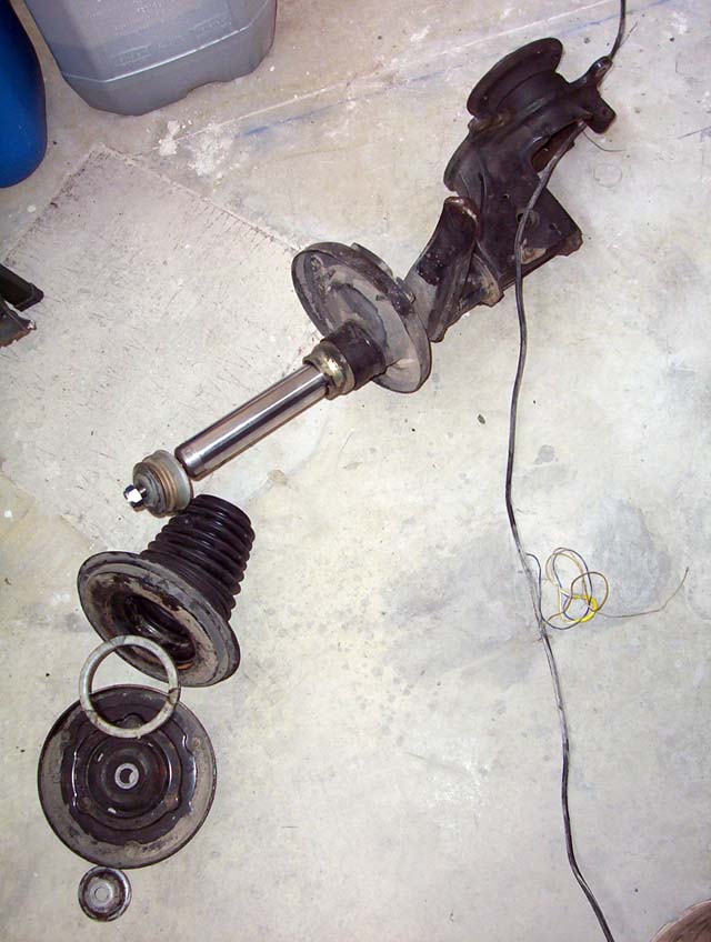

Una del despiece de un brazo de suspension completito, a falta solo de los elementos del freno y el muelle por supuesto. Como curiosidad comentar que el rodamiento axial, que es el anillo blanco que se ve abajo a la izquierda, estaba bastante agarrotado (por no decir del todo). Por probar antes de cambiarlo lo desmonte y tras una buena limpieza y un engrasado quedo como nuevo (nuevo cuesta cuatro perras, todo sea dicho). Si desmontais repasadlo o decid que lo repasen, que a mi cambiaron en taller los amortiguadores hace menos de un año y ni se molestaron en mirarlo. Con suerte el domingo estara montado y en su sitio.
Como me da pereza abrir tema nuevo ire poniendo algunas fotillos de como van los apaños mas recientes del S Una de UFOs, pintando que es gerundio... ¿algo se nota el cambio, no?
