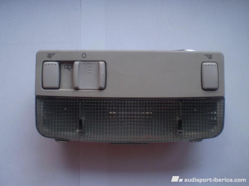

MIrate bien las del plafon interior por que igual en el tuyo cambian por que es mas moderno y son del tipo T10. Yo en el mio lleva las BA9S, pero el problema, como bien comentó Duke80 es que el plafon viene con la polaridad invertida y en el casquillo está el positivo. Yo tuve que resoldarlas para cambiar la polaridad. S2
