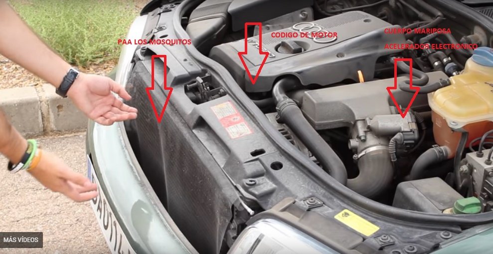

La antena del gps los que hemos instalado gps de esos la solemos poner en la viga que hay que va de lado al lado del coche, queda detras del cuadro lo mas a la izquierda posible, hay buena zona para poder pegarla con el adhesivo que lleva. El micro es que los aparatos que hemos puesto que suelen ser dos din ya lo llevan incorporado algunos, no se si hay alguien que lo haya puesto aparte y donde, mira a ver si en tu coche en el plafon de luz central hay un hueco con unos agujerillos, me suena que alguien lo puso por ahi. Y la camara los hay que se han pillado una que va incorporada en la luz de la matricula, si la tuya es de esas redonditas igual la puedes poner en el faldon de plastico del paraca en medio, yo la tengo por poner y me suena que lo estuve mirando de ponerla por por ahi, si consigues poner el paraca del S4 creo que el faldon es mas ancho y mejor para poder ponerla. S2 PD. Lo del cuadro que no alumbra de dia....supongo que tienes dada la maxima intensidad al mismo, no? sabes que lleva regulador en el boton de poner la hora, girandolo? -
