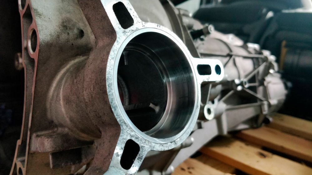

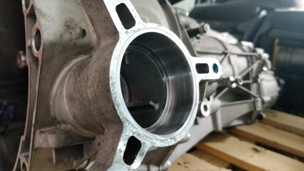

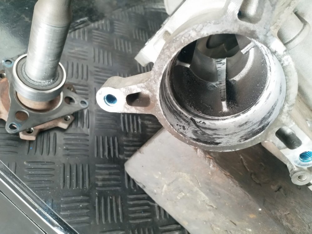

un esquema de esa familia de cajas 6hp19 https://aftermarket.zf.com/remotemedia/pdfc-media/pdfc-files/pdfc-downloads-1/2017-2/pdfc-6hp19a-catalog.pdf página 27: Tengo dudas, a ver si alguien se pasa y comenta... diria que el anillo 35.230 es el que condena el eje abridado para que no se vaya fuera. Me estraña que tirando con las manos lo pudieras sacar del surco, además tambien estaria el rodamiento frenando. Esto es extraño. página 8: el tornillo de rellenado del diferencial está muy bajo, es normal que no hayas tenido fuga de aceite . -

Hay que mirar el esquema de ese eje abridado, algo tendria que condenarlo por dentro al rodamiento interno en diferencial. Comienza el cole! -

¡¿?? No esta embridado el semieje a la caja? que código de caja de cambios tienes? de todas formas el nivel de aceite en el diferencial no es alto. Es normal que no se haya "desangrado" -
