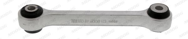

Los ruidos por estar los tornillos flojos son duros y metálicos. Por supuesto, también los apreté en posición de rueda apoyada
esa holgura es "normal" De hecho tras cambiarlas, las nuevas estaban igual y he tenido que aplicar fijador permanente + reapretar tornillos de esas bieletas, el síntoma eran ruidos (debido a esas holguras precisamente) en zonas bacheadas
