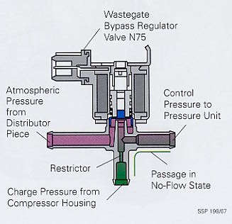

  3. M'ha quedao un poco grande... Bueno se trata de mover la capsulita. Si no disponemos de la bomba manual, que es lo más seguro, se pueden sacar dos mangueritas de la N75, la que va a la capsula y la que trae el vacio del depresor y con un tubito unirlas y soltarlas para mover la capsula. Otra opción es sacar los tornillos de la capsula y mover, con la mano, la varilla junto con la capsula. En algunos modelos (V6 2.5 TDI) con el VagCom se puede mover. En el 1.9 110CV, con el diagnóstico de actuadores se activa/desactiva la N75 ¡¡¡¡ pero después de parar el motor!!!!.

  6. No es dificil, quizás lo más xungo son los tornillos de la parte del escape que están muy duros y a veces no son muy accesibles. Si quieres te saco la información del ElsaWin y te la mando para que vayas viendo la maniobra. Si te digo la verdad yo intentaria mover la geometria a mano y desencallarla a ver cuanto dura y despúes valorar si vale la pena cambiar el turbo. Es una opinión..

  11. Se encalla la geometria del turbo...

  13. Tolo

  17. Puro marketing. El 1.9 105 CV no podia "chafar" al 2.0 140 CV. Hay que ampliar la oferta...
