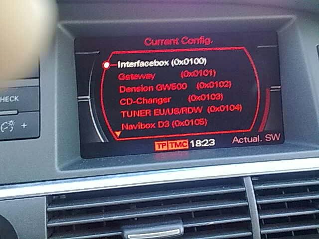

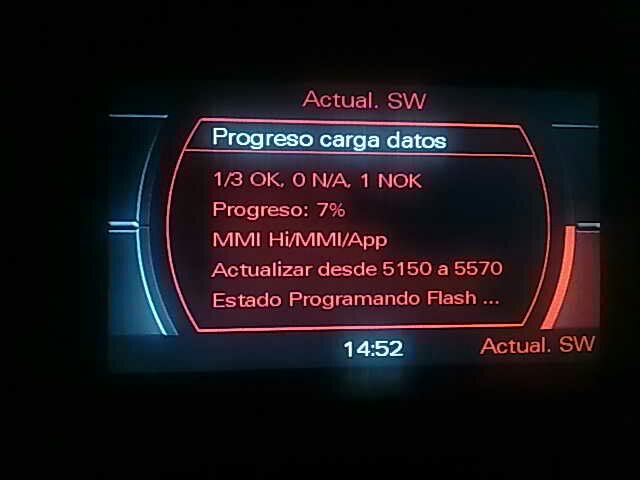

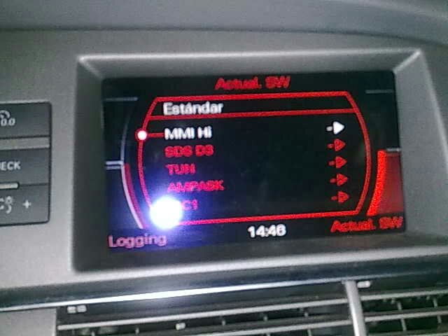

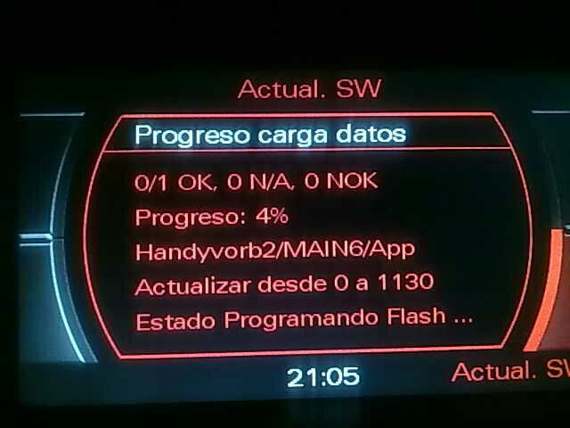

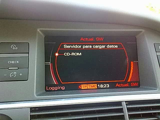

  1. Claro primero la pones. Despues actualizas con discos para tener todo a la misma version después con vag codificas y por ultimo vas a dar de alta componente a conce.

  10. Cuando metes el cd 1 creo que es en uno de los renglones pone idioma pincha y escoje el spanish. Si esta en alemán pues español en aleman y lo cambia.

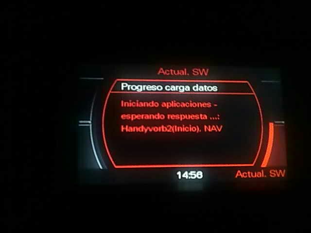

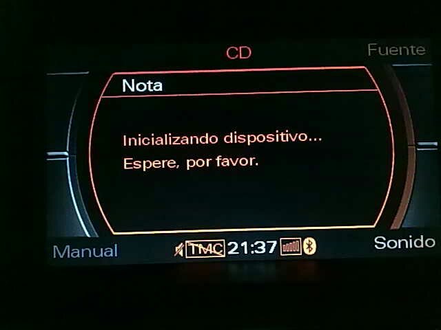

  11. Y cuando sacas el disco y reinicias mmi. te funciona el telefono con normalidad?

  17. Mas Por eso se merece cambiar las bujías. De regalo jeje

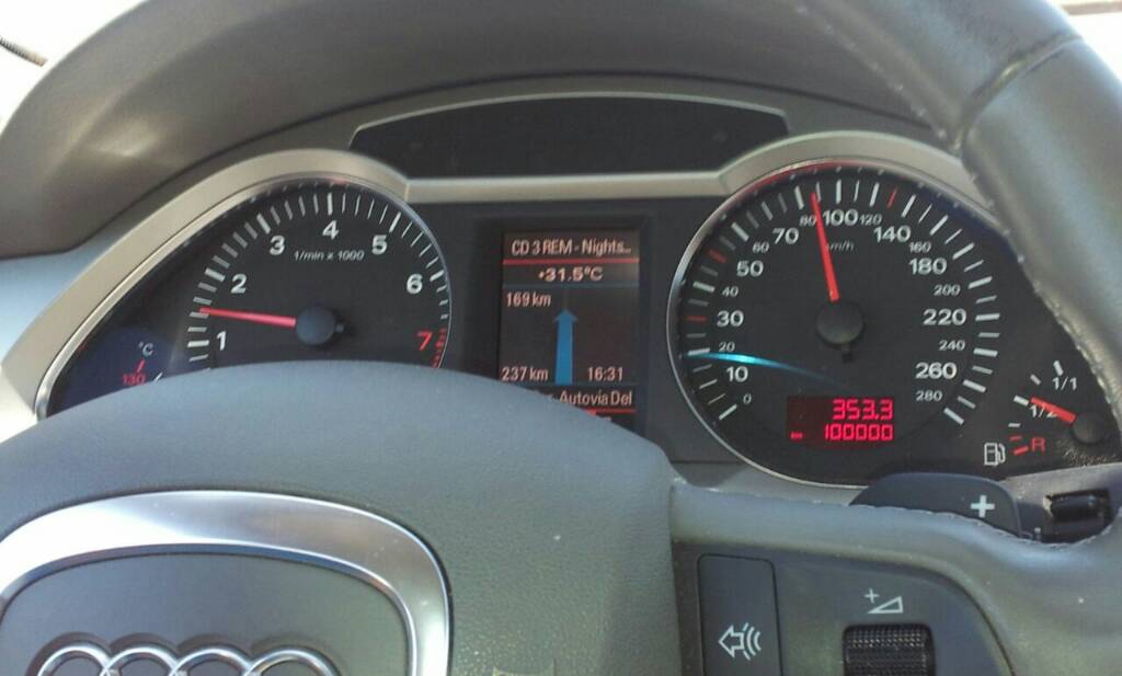

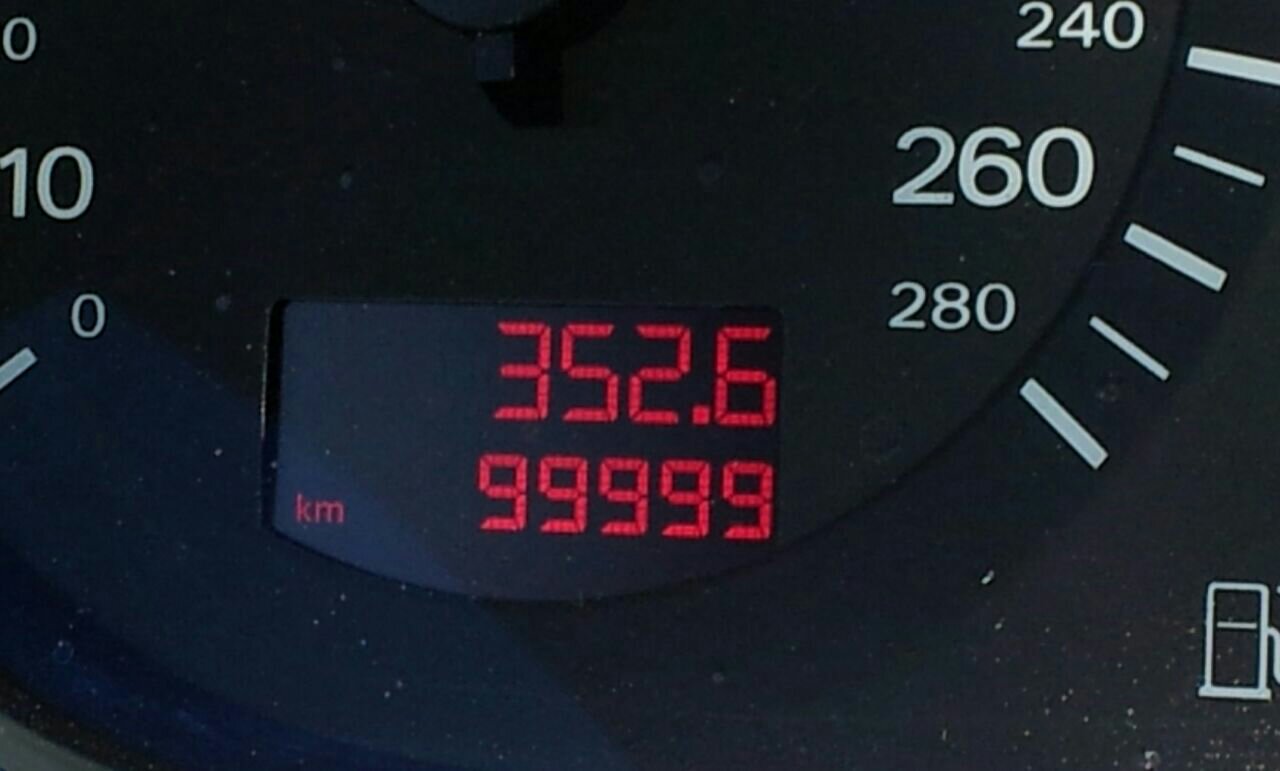

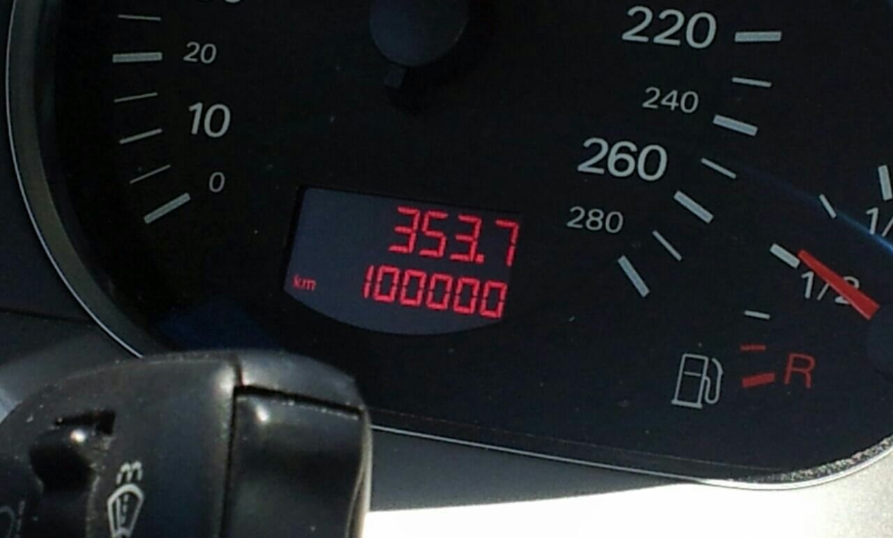

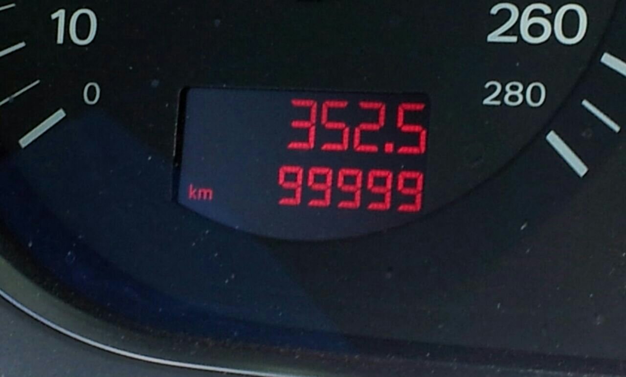

  18. Bueno como curiosidad. Este último viaje alcance la cifra redonda de 100.000 km y como consecuencia de ello hice sus fotos correspondientes ya que no se ve todos los dias esta cifra. Aprovecho para decir que el parcial es siempre los km recorridos con el deposito lleno.

  20. Es que si el cargador es de mp3. Y esta cambiado. Me explico. Si tu o el propietario anterior puso el cargador y no actualizo con él. Pues llevas todo el mmi con una version ppr encima del cargador. Tendrías que utilizar un cargador normal. Pero el problema creo que sera de los discos. Por cierto las puertas cerradas. Y procura que no tengas que abrirla durante el proceso.
