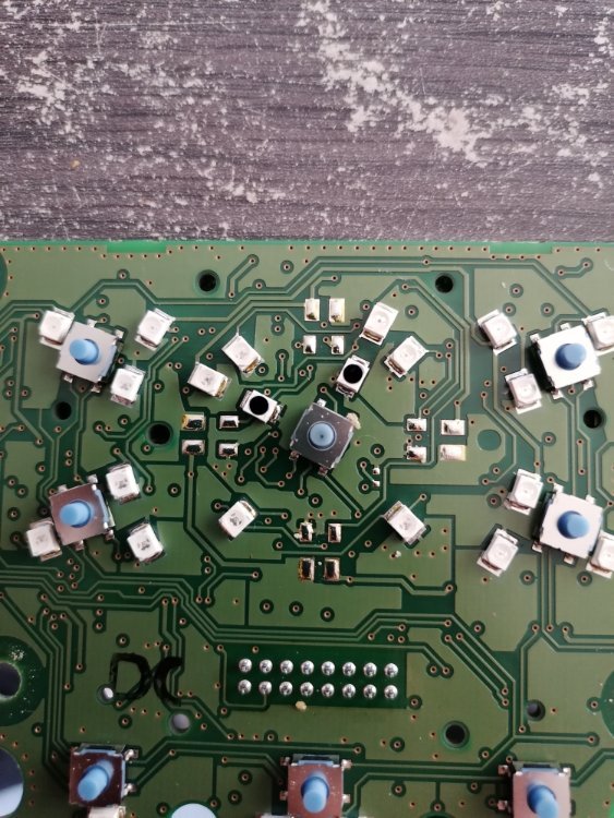

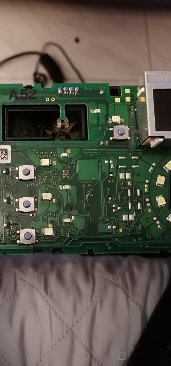

En 18/2/2022 a las 8:20, Andreidan dijo:
Hola chicos! Estoy cambiando todos los leds, y el climatizador tiene unos más pequeños saben que nombre tiene? O como buscarlo?
Si el ingeniero que diseño esa consola le dices a bote pronto lo que acabas de encontrar los 0805 nos cierran el chiringuito.
Concretamente esos son LS M670 SUPER-RED.
https://www.digikey.com/htmldatasheets/production/1560201/0/0/1/ls-lo-lg-lp-m670.html
No tengo ni idea del color que quieres poner de nuevos, en blanco mira esta página, al final supongo que pondrás lo que te apetezca.
https://www.mouser.es/c/optoelectronics/led-lighting/led-emitters/standard-leds-smd/?m=ams OSRAM&series=Mini TOPLED&pg=2
Sobre el segundo tema, busca el datasheets de esa luz y lo que cambies tienes que calcular la diferencia y con ello tendrás la resistencia que le corresponde.
Hasta dentro de otros meses....
Saludos.

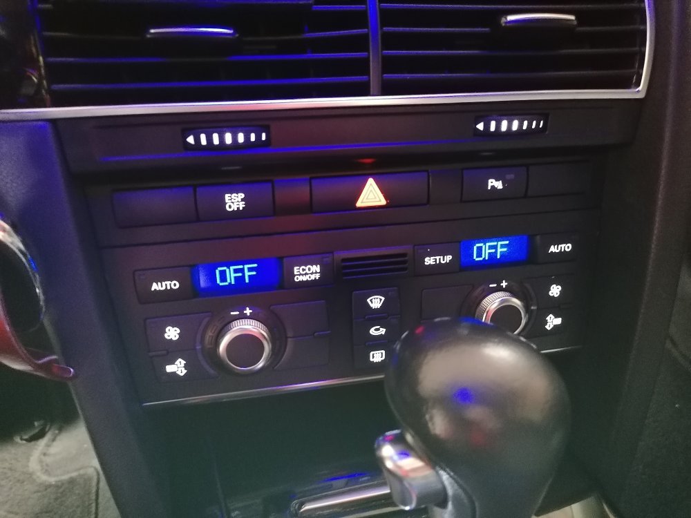

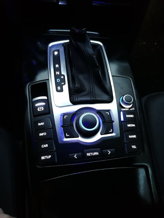

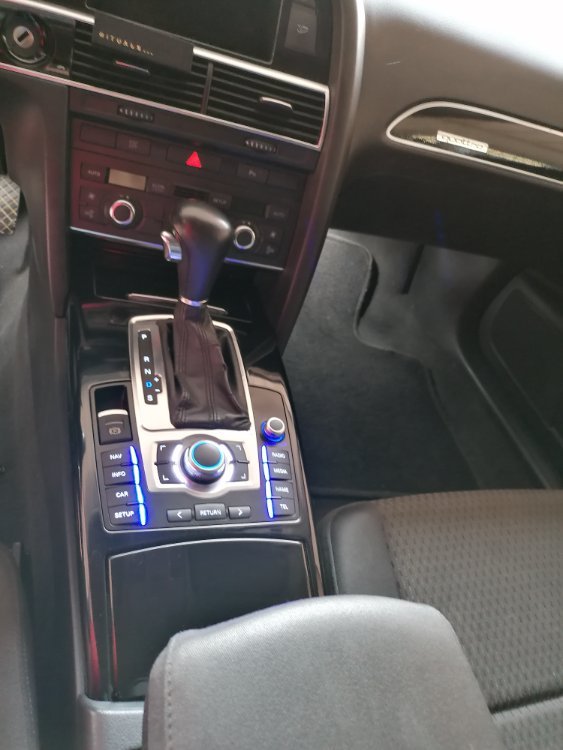

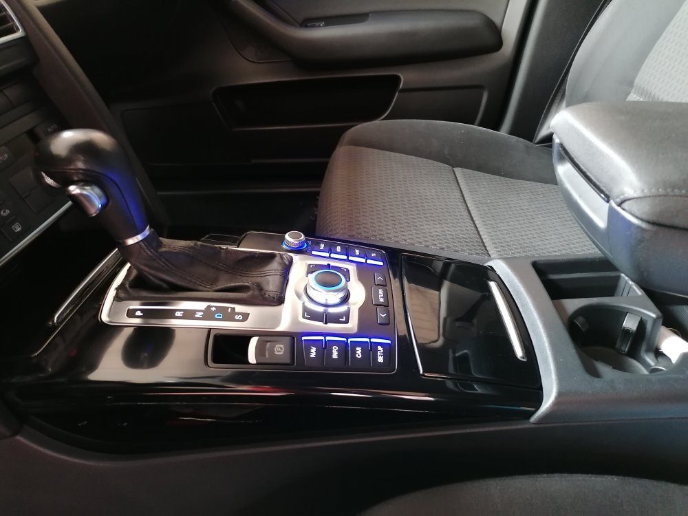

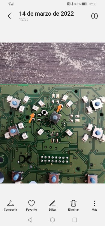

Si algueñ va a cambiar los leds de la consola central que sepan que estos dos no se cambian, son unos emisores de señal para los sensores o algo así... Yo no sabía y me toco comprar otra placa... Suerte que no me salio muy cara😁cambie todo en blanco y azul.. Y pinte todo en piano black.. Queda muy bien (para mi gusto) un saludo!
