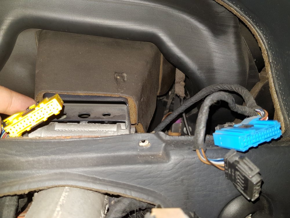

Buenas. Yo tengo el mismo cableado que tenia richo en el suyo. Sin cable blqnco pero ub conector negro auxiliar junto al conector azul. ¿Al final alguien sabe de que es?
¿El ordenador de abordo es completamente funcional para los que no tenemos cable blsnco?

El ordenador es completamente funcional si,
y el conector negro pequeño creo que era para algun tema de la radio en algunos cuadros

Vale gracias. Tocará ponerse a ello entonces.
Podría ser lo que comentas, yo por lo que vi pantallas debajo del cuadro sólo hay la de temperatura exterior y de cambio automático, lo único que sea preinstalación para cambio automático...
Hola
En mi audi S2 también tengo ese conector negro que no encuentro su función, de la radio no es, ya que los cables que comunican con la radio son 3 y van al conector del check control.
Un saludo
