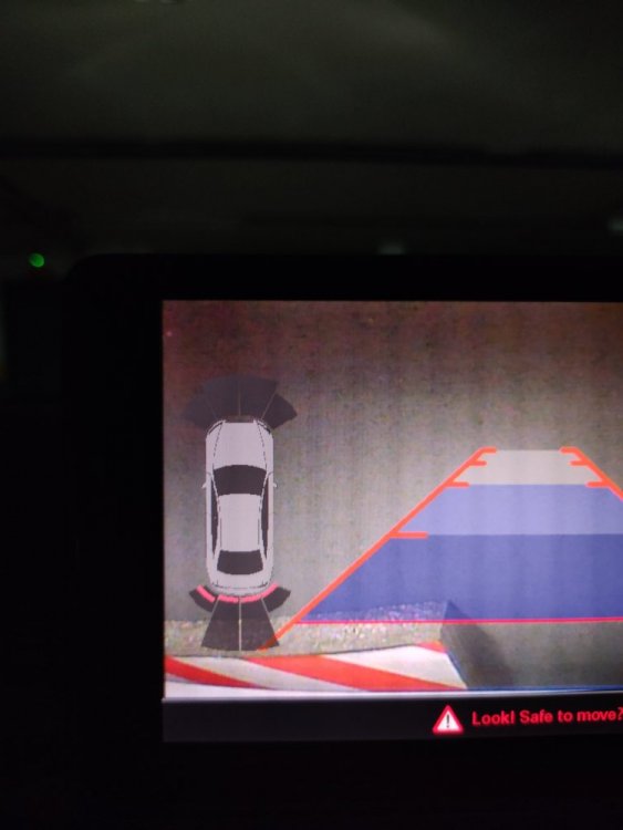

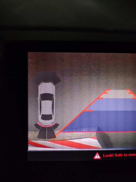

Buenas, he conseguido que se vean en pantalla los sensores sin tener los delanteros!! Sólo tengo traseros y cámara original (instalada a posteriori en concesionario).
Cuando llegue a casa os cuento. En la imagen aparece como que hay delanteros, pero os aseguro que no los tengo.
Saludos!!
No se si es hablar mucho,pero me parece que tu camara no es original.La imagen del coche en pantalla y la imagen en si me parece que no corresponde a la original.E cogido esta imagen del foro,para que compares.

hace 48 minutos, WillySonicteam dijo:
Yo creo que la que aparece en la foto que tú pones es la delantera, y la de @mgrondona es la trasera.

hace 17 horas, WillySonicteam dijo:
Pues no me había parado a mirarlo, pero ahora que lo dices si que es distinto... Alguna idea de que podría ser? La cámara la montaron en el concesionario donde se compró el coche (800 dolorosos euros le costó a mi padre), será por la versión del MMI? cámara low?
Saludos!!

hace 13 minutos, mgrondona dijo:

hace 18 minutos, alagar27 dijo:

El coche es de mi padre, la cámara fue su capricho de reyes de hace dos años, pero ya veo que le pegaron un tangazo curioso...
He estado indagando un poco y creo que la cámara que han montado, a pesar de ser original no es la buena de este coche (la que va vía BUS CAN), sino la que va por interfaz de vídeo... Lo bueno que veo de esto es que igual puedo montar una cámara delantera fácilmente.
Saludos!!

Bueno, pues otro que ha hecho la codificacion...  Con cambio manual,MMI normal. Con camara de ERON, y sin sensores delanteros.
Muchas gracias a @j.jaren @Wotan @WillySonicteam y @mgrondona que al final lo habeis conseguido .👌

En 17/9/2020 a las 16:09, zanfon dijo:
En mi coche la trasera sale como la de la imagen, negra con la "colchoneta azul" (como dice mi hijo) y las lineas amarillas.
