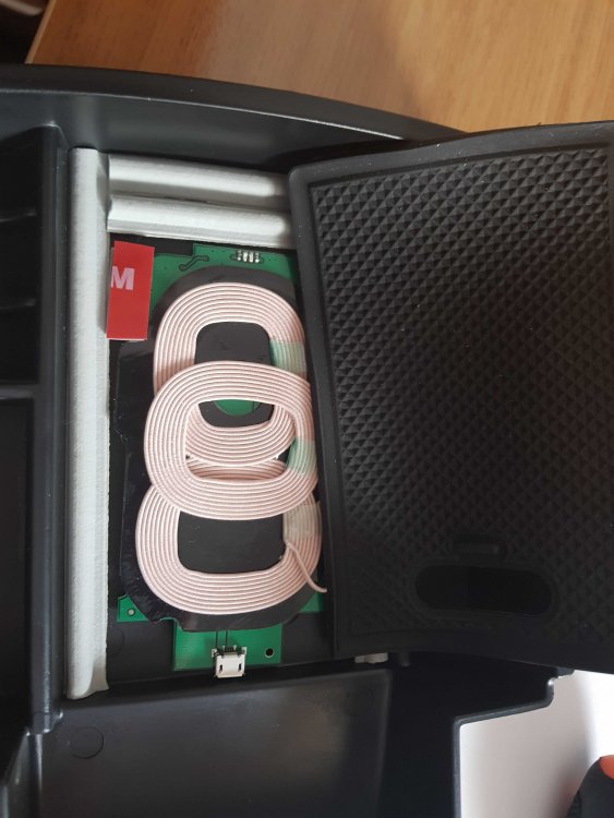

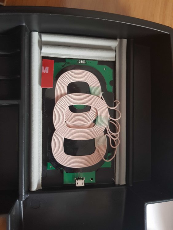

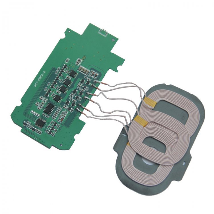

Por otro lado el cargador inalámbrico de 3 bobinas para asegurarnos que carga sin problema:

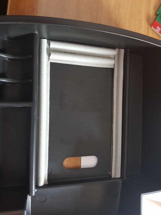

Con cinta de calafate para sellar las ventanas he ajustado el hueco principal del organizador al cargador inalámbrico aunque podéis usar cualquier sistema:

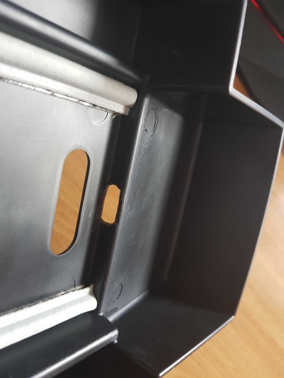

Hacéis un hueco en el lado menor del organizador para conectar el cargador.
Y este  es el resultado:

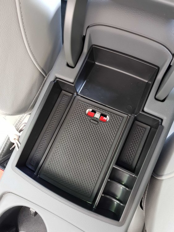

Este es el acabado final. Solo hay que colocar el móvil sobre la superficie antideslizante y se cargará.
