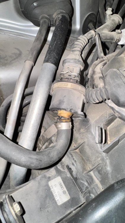

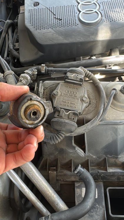

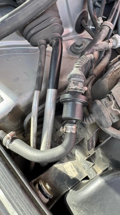

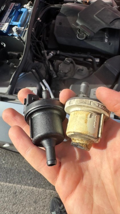

Este verano lo único que le he hecho al coche ha sido mantenimiento (aceite y filtro), y cambiar la válvula del cánister. No habia ni tiempo ni dinero. La válvula me reventó en marcha una noche y lo noté por el ruido que hacia eso. Así que se pide pieza nueva y a seguir... Me costó unos 30€ de marca bosch, nada mas llegó la cambié, las abrazaderas también. Puse unas de estas de rosca para que sea mas fácil quitarlas. El tubo de vacío que le llega a la válvula no se lo cambié porque se veía bien, pero si vuelve a dar problemas se lo cambiaré por uno de silicona.
